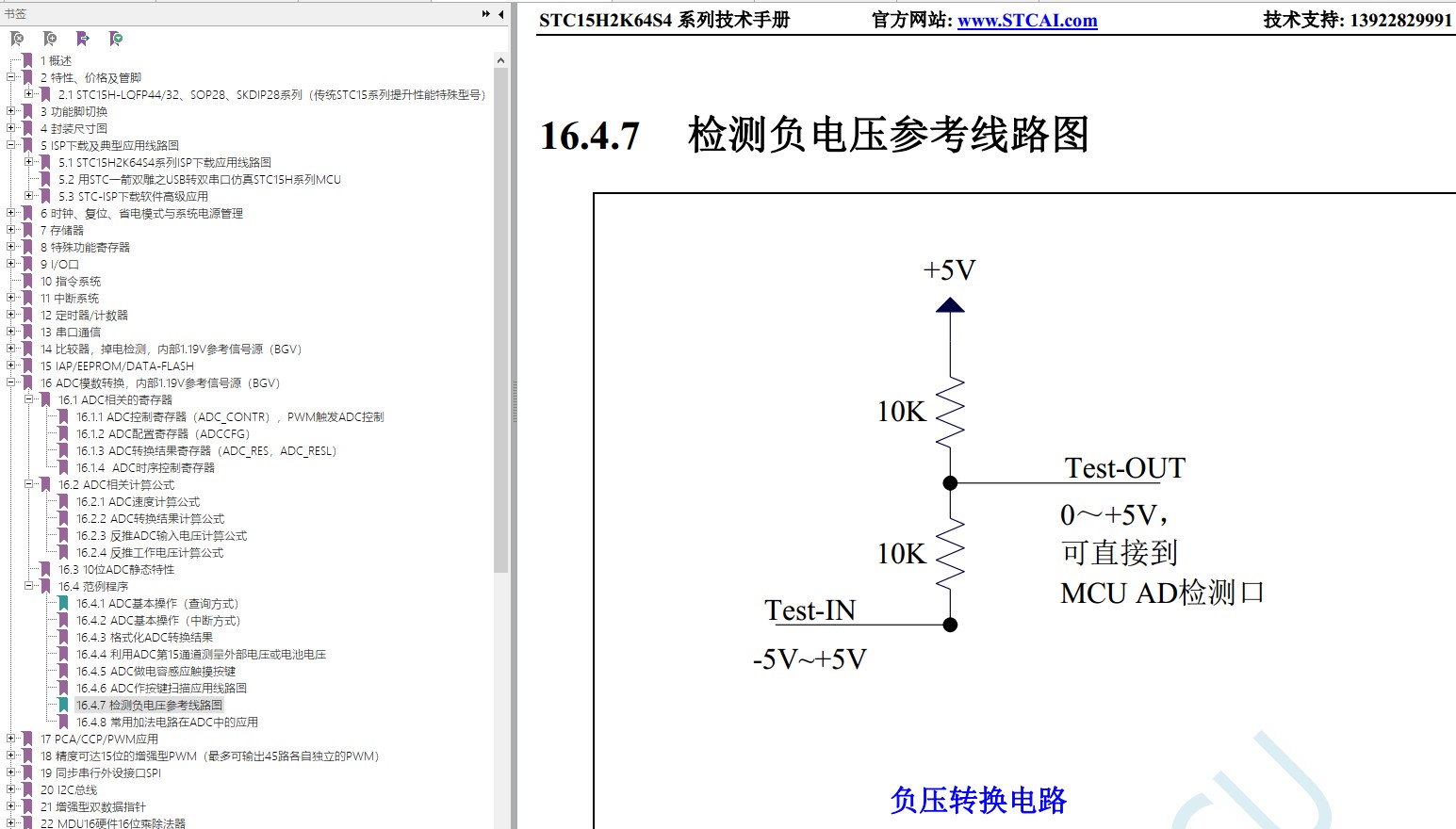

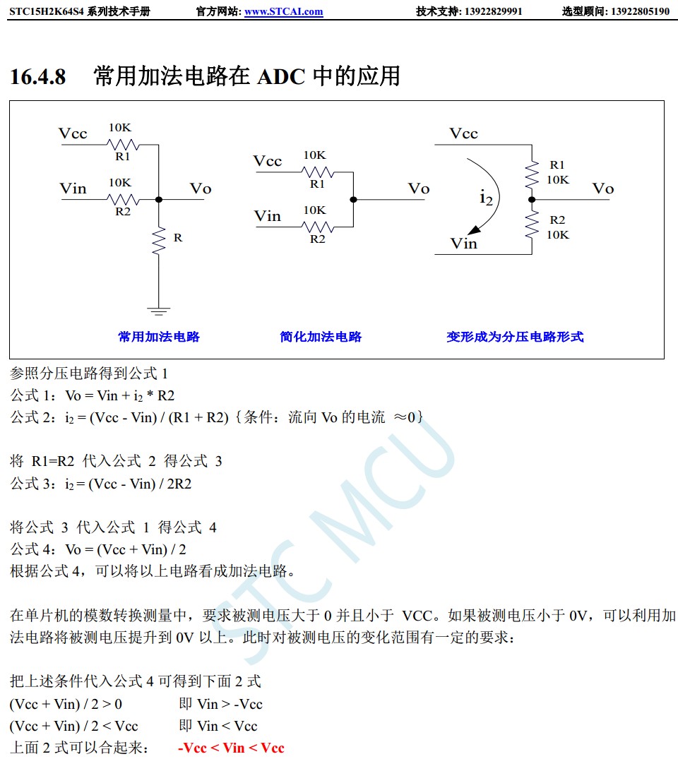

各位大佬,不使用外部独立ADC的情况下,15W408AS 如何采样外部电压?是将外部电源线直接连接到ADC口吗?
并且,此时stc的参考电压如何使用自己的电压?
stc15w408as支持负的参考电压吗?

将外部电压分压到 《= MCU-VCC, 接入 ADC 输入通道

神农鼎 发表于 2024-4-8 22:20
深圳国芯人工智能有限公司-产品_STC15H系列 (stcai.com)
通常的ptc加热器的测温线能直接接stc的adc引脚吗
根据你的传感器输出信号,来确定能不能直接接adc的输入脚,如果不能就需要加信号调理电路
