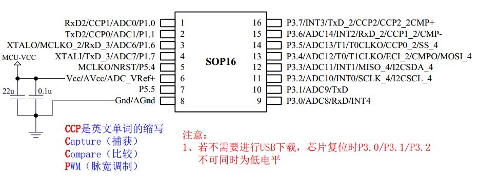

做了一个小板,用的是stc8g1k08 sop16 做多路adc检测,可遇到了一个问题,程序采集通道6的数据实际却是采集的通道14的数据,求教各位感谢不尽

发表于 2024-4-8 16:18:52 | 显示全部楼层
应该还是ADC_CHS寄存器设置出了问题,另外注意是1k08还是1k08A,A系列无ADC6

发表于 2024-4-8 16:39:58 | 显示全部楼层
楼上说的是16脚封装 应该不是08A

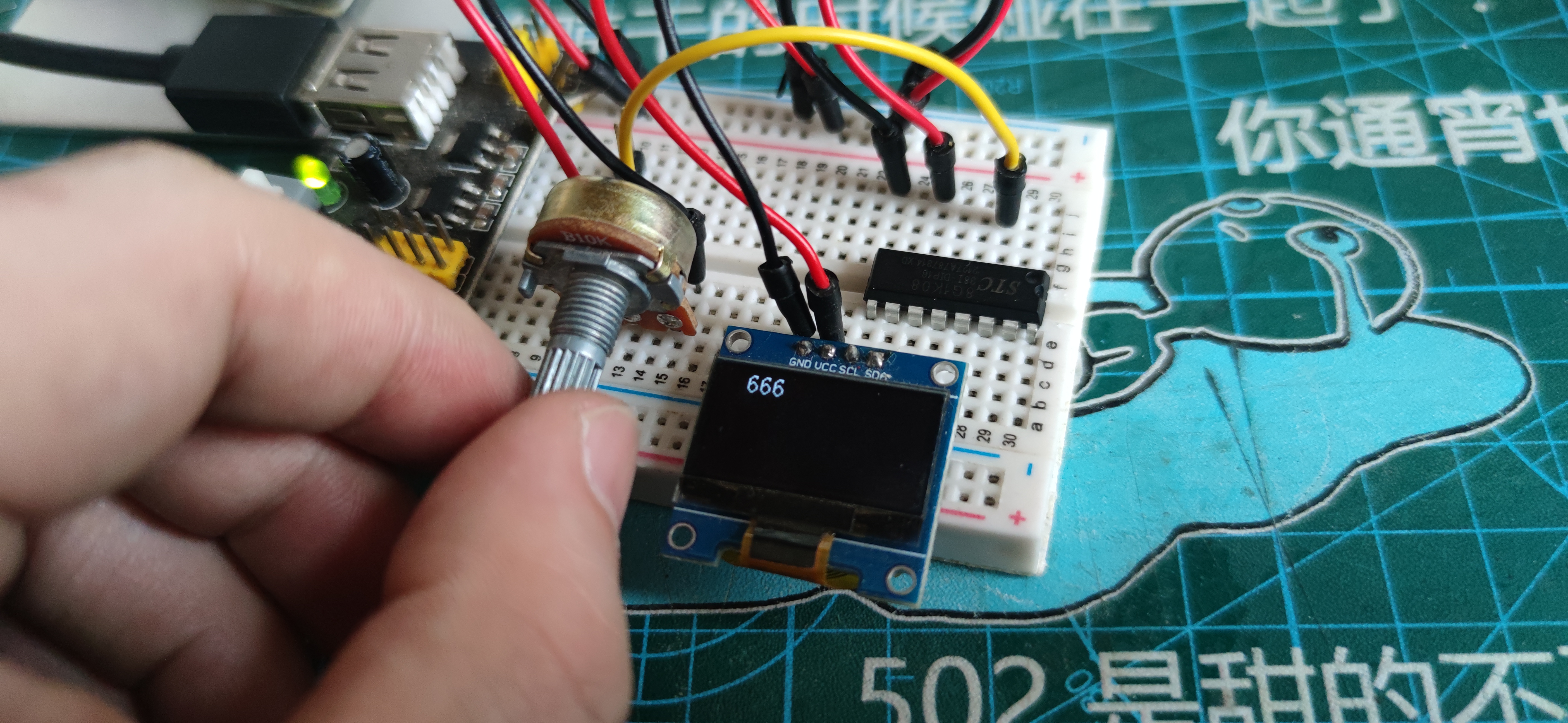

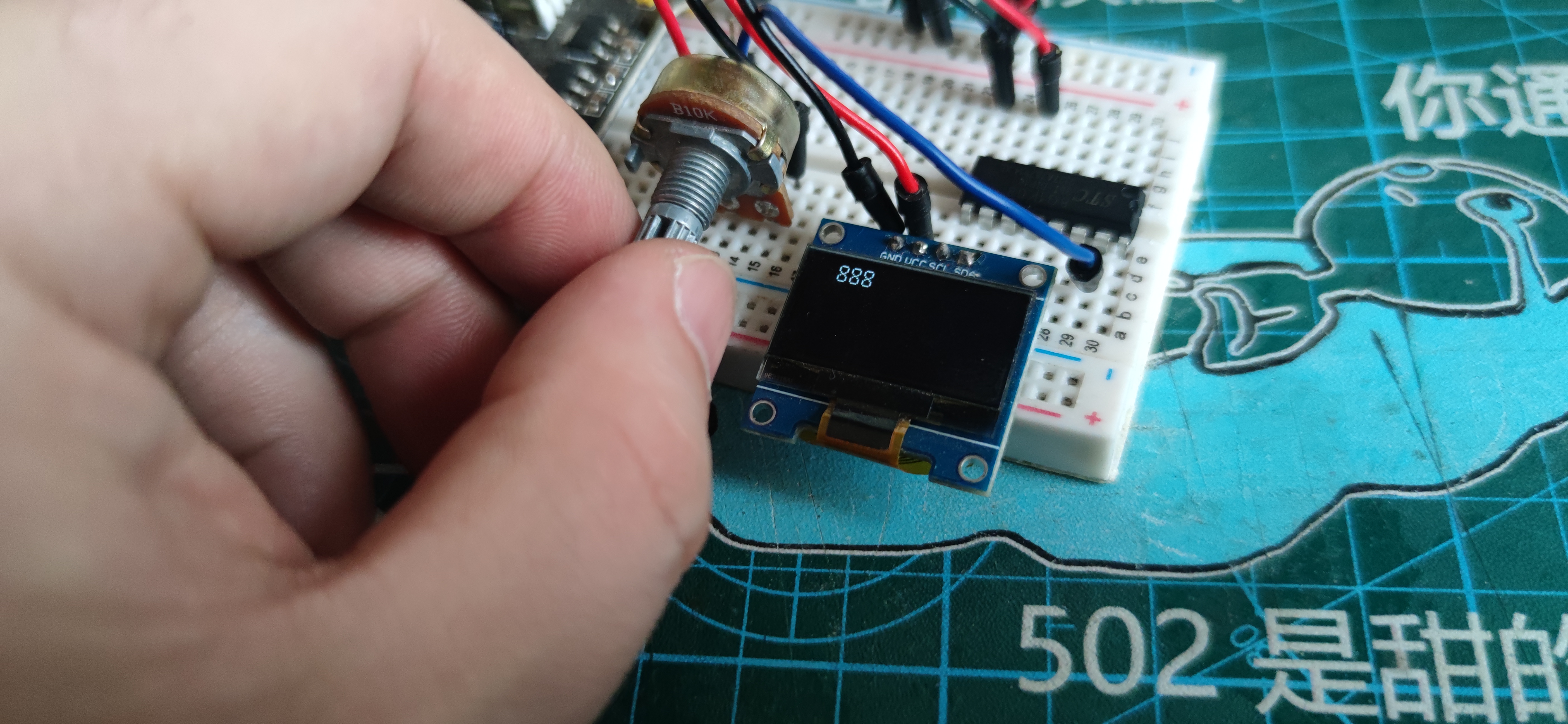

发表于 2024-4-8 16:47:44 | 显示全部楼层
手头只有DIP16的STC8G1K08,分别试了下ADC6(3号脚,黄线)
和ADC14(15号脚,蓝线)
两个都对,没出现两者错位{:5_286:}
6(0000 0110)和 14(0000 1110)就差一位
有没有可能配置通道的时候出的问题?
        ADC_CONTR &= 0xF0;        //低四位 ADC_CHS 清零
        ADC_CONTR |= 0x06;        // 0000 0110 通道 6
