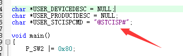

这个字符串能改成宏定义吗?这个字符串没什么用,在设备管理器中没找到这字符串定义
还有在三个数组有什么用

不知道格式,不会改,改错了不生效

USB接收发送缓存定义吧

应该是USB的缓存

收到@STCISP#命令后复位到ISP区,配合STCISP用的
实现不断电下载  详情 回复 发表于 2024-4-16 19:22
实现不断电下载
