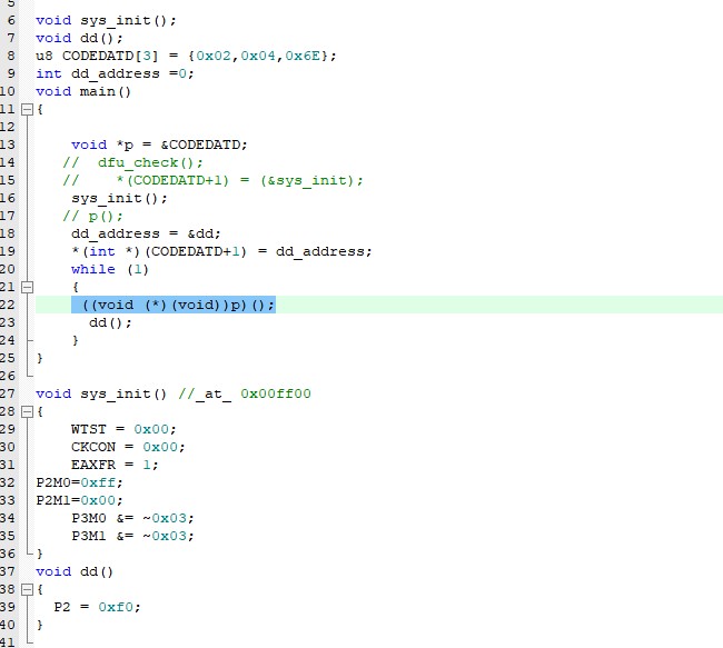

如图,编译通过但是跑飞了,仿真提示没有权限

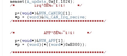

这个是我之前写的NXP芯片的代码,我在想能不能也同样这样子操作一下

调用如下

这个问题得问问原厂了

不支持RAM中运行程序
