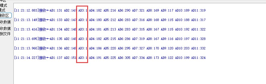

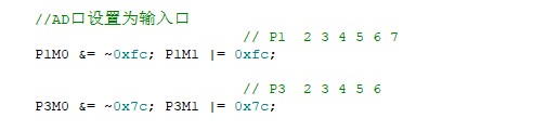

大佬们。为啥同样的配置P1.4脚采集出来的AD值这么低。STC8G1K08-20/16PIN芯片
41
41
 楼主| 发表于 2024-4-8 11:45:44 | 显示全部楼层
擦。光敏电阻焊反了。不好意思打扰各位了

光敏电阻是无极性的,不存在焊反的问题,是光敏二极管吧。

不导通ad值不应该是0吗

他取的下端的电呗,如果是光敏二极管焊反了电阻非常大,那下端的电阻分压就很小了
