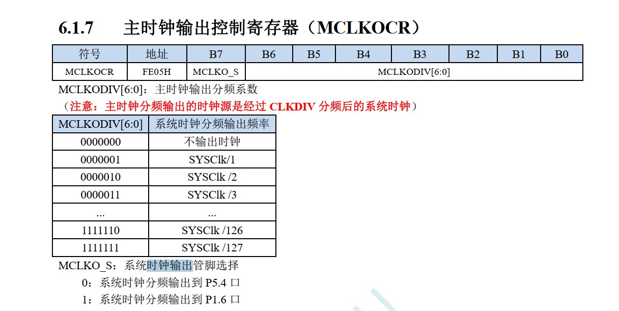

对外输出时钟?
就是这个呀 [attachimg]40768[/attachimg]  详情 回复 发表于 2024-4-8 10:43

_奶*** 发表于 2024-4-8 10:37
对外输出时钟?
就是这个呀
嗯 我的理解也是这个  发表于 2024-4-8 10:55
