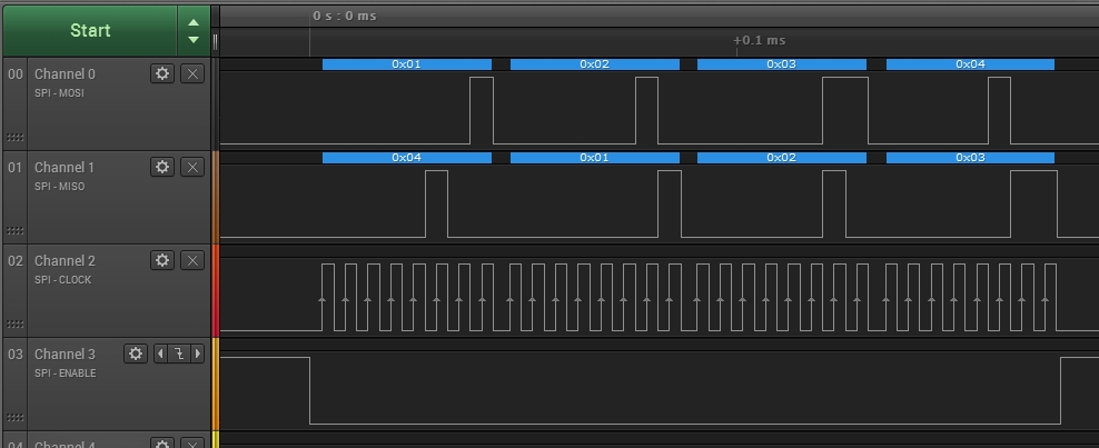

    我用2块STC12系列的单片机进行数据交换,主机发送正常,就是丛机会丢第一个数据。

这是逻辑分析仪下的波形:
第一次发送数据,第一个数据0x08不知道怎么来的,似乎是随机的,每次复位后,重发,都是不同的数据。
第二次发送数据,会把第四个数据0x04放到了第一个位置。然后你多次发送,会保持不变。
丛机的接收使用的中断接收,程序如下:

SPI本就这样,MOSI发送数据时MISO同时回复数据。
你可在初始化时往SPDAT写入第一个要回复的数据,例如:SPDAT = 0x55;
那么主机发送第一个0x01时,从机就会返回0x55。
接下来如果从机没有修改SPDAT里面的返回值的话,
当主机发送第二个数据0x02时,从机就会返回SPDAT里面存放的从主机接收到的第一个数据0x01。
依此推论,从机当前返回的都是接收到的主机上次发送的数据。
