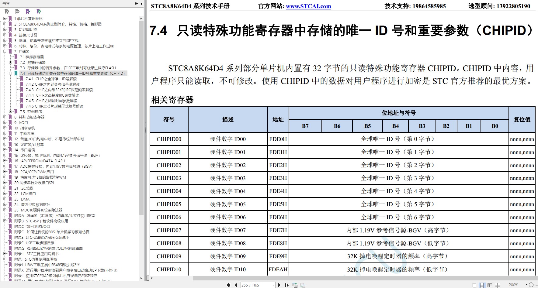

神*** 发表于 2024-4-7 14:47
深圳国芯人工智能有限公司-产品_STC8A系列 (stcai.com)
多谢,正在修改程序。从CHIPID中获取。本来想懒省事不想修改程序,折腾了好几种,找不出来原因,都不行。只好换个渠道获取。多谢了。
刚修订程序试了,因为想做远程,按照做自己的ISP流程来走。单片机是STC8A8K64D4.
只能通过RAM获取,ROM和CHIPID抓的都不对。有啥说法吗?当前只能通过RAM获取

yg*** 发表于 2024-4-7 14:55
多谢,正在修改程序。从CHIPID中获取。本来想懒省事不想修改程序,折腾了好几种,找不出来原因,都不行。 ...
通过ROM 抓的全是FF。通过CHIPID抓得很怪但有规律是e0e1e2e3e4e5e6.通过RAM抓取设备ID是正常的,其他两个途径都不对。有啥说法吗?
