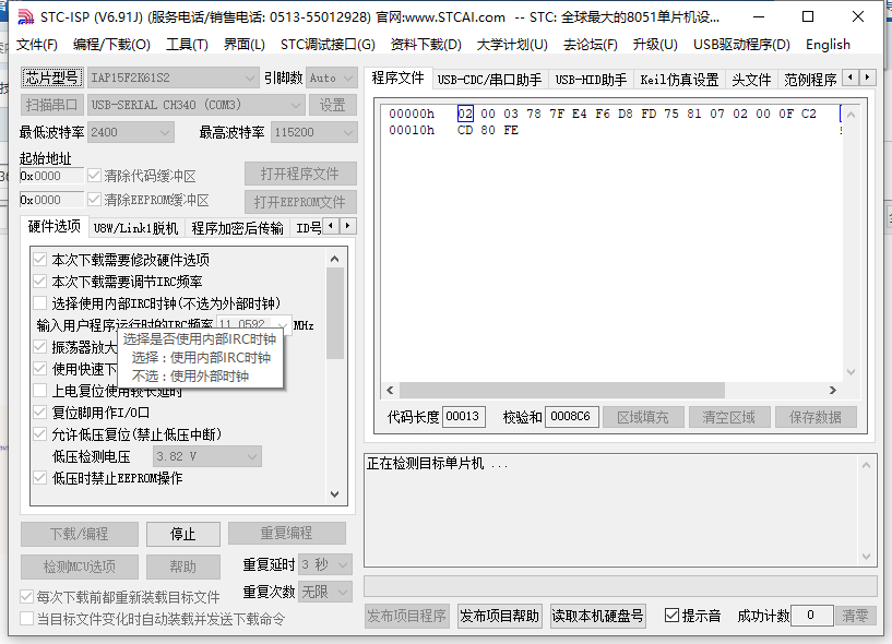

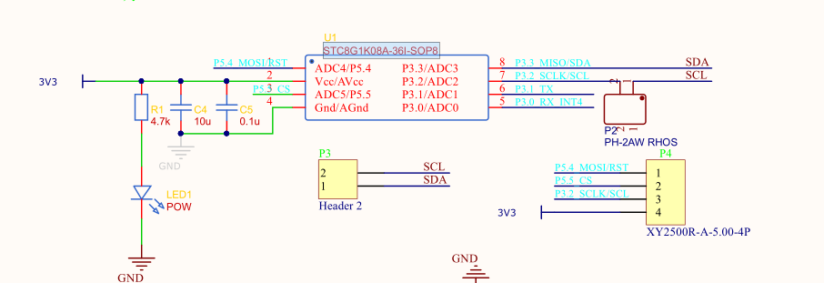

STC8G1K08A-36I-SOP8不能烧录固件
32
32
发表于 2023-1-18 09:23:15 | 显示全部楼层 |阅读模式
原理图: STC8G1K08A-36I-SOP8不能烧录固件-1.png STC8G1K08A-36I-SOP8不能烧录固件-2.png

你这个MCU是不是选错了~
如果选对了还不行先尝试断开MCU的外部设备,保留最小系统部分,MCU的电源和下载口。看这个系统上电源有个10uf的电容,如果是停电下载的建议断电时间一定要留够。
