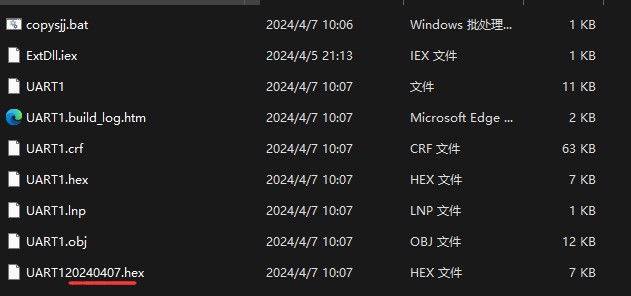

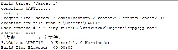

这样编译结果

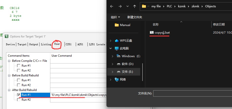

好像要放在工程目录中才行,能设置跟着调用目录走吗

我是放在object目录下

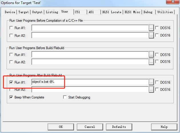

A.hex变成b.hex还会自动复制麽
将楼主的bat稍作修改 将绝对文件名称 “A” 改为参数 “%1”, 如下: 然后Keil的命令行改为如下格式即可 [attachimg]40709[/attachimg] [attachimg]40711[/attachimg]  详情 回复 发表于 2024-4-7 18:46

然后Keil的命令行改为如下格式即可
  • 打卡总天数:724
