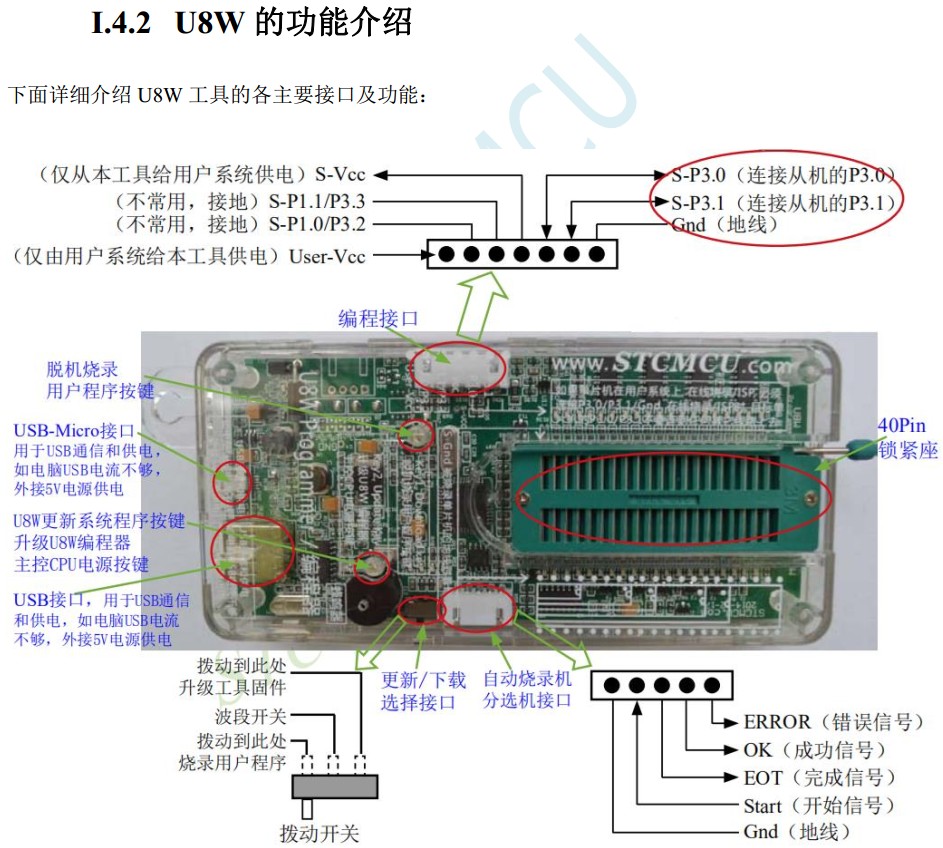

你拍个实际如何连接的图,再拍个视频发上来
另外焊接个空板,只焊 MCU, 不要从其他地方供电
由 STC 的专用工具供电

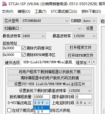

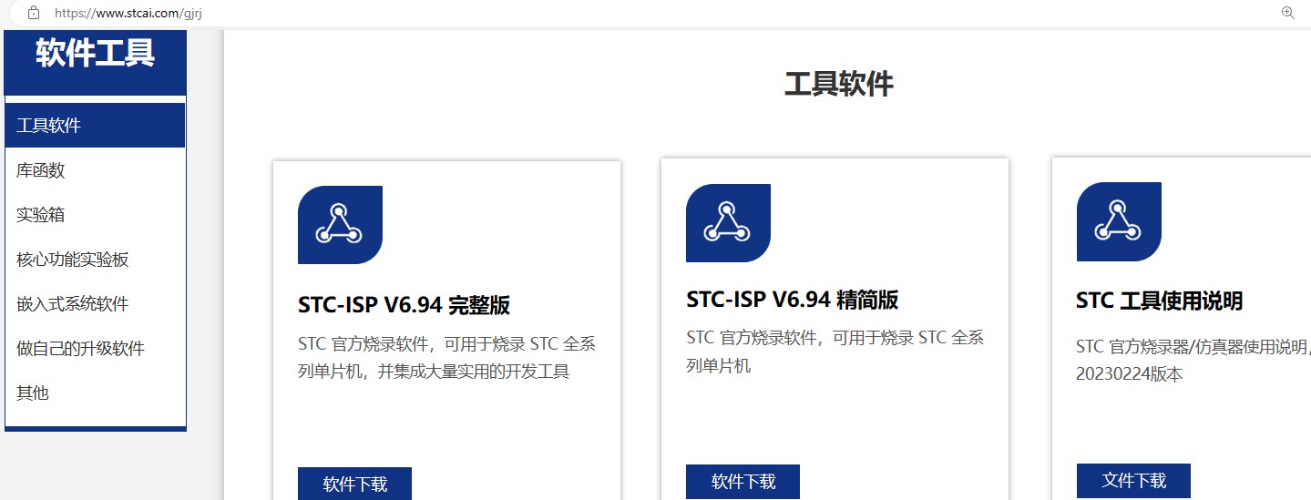

用 STCAI-ISP V6.94版本下载
深圳国芯人工智能有限公司-工具软件 (stcai.com)

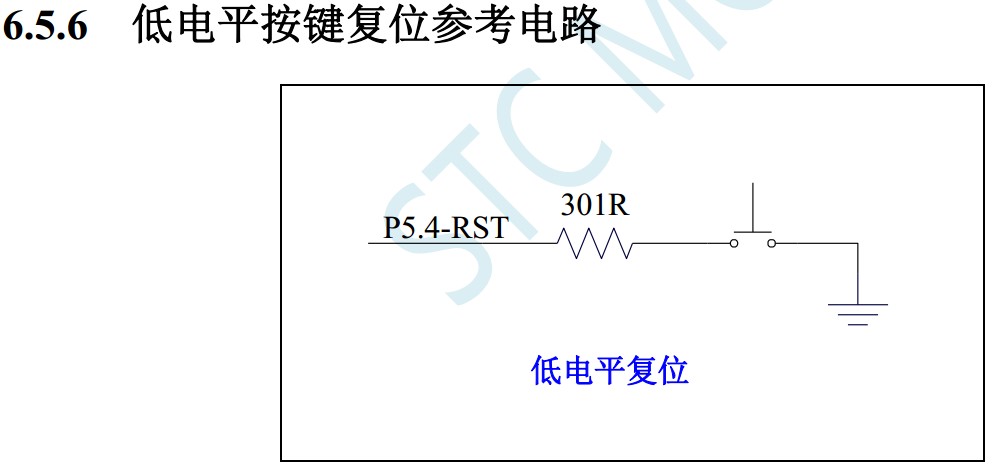

你下图电阻改成 300欧以下

下载线没接错吧, 还是外部电源也接上了?

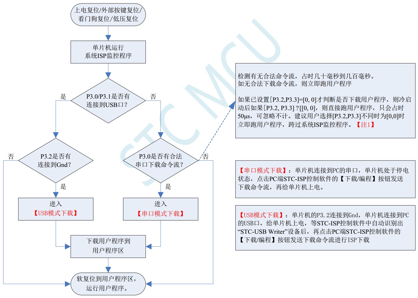

串口下载流程图,
串口+USB下载流程图,原理图,以STC8H8K64U举例说明
串口+USB下载流程图,以STC8H8K64U举例说明
【新提醒】串口下载流程图,【串口+USB】下载流程图,原理图,以STC8H8K64U举例说明 - ISP下载/做自己的ISP - 国芯论坛-STC全球32位8051爱好者互助交流社区 - STC全球32位8051爱好者互助交流社区 (stcaimcu.com)
