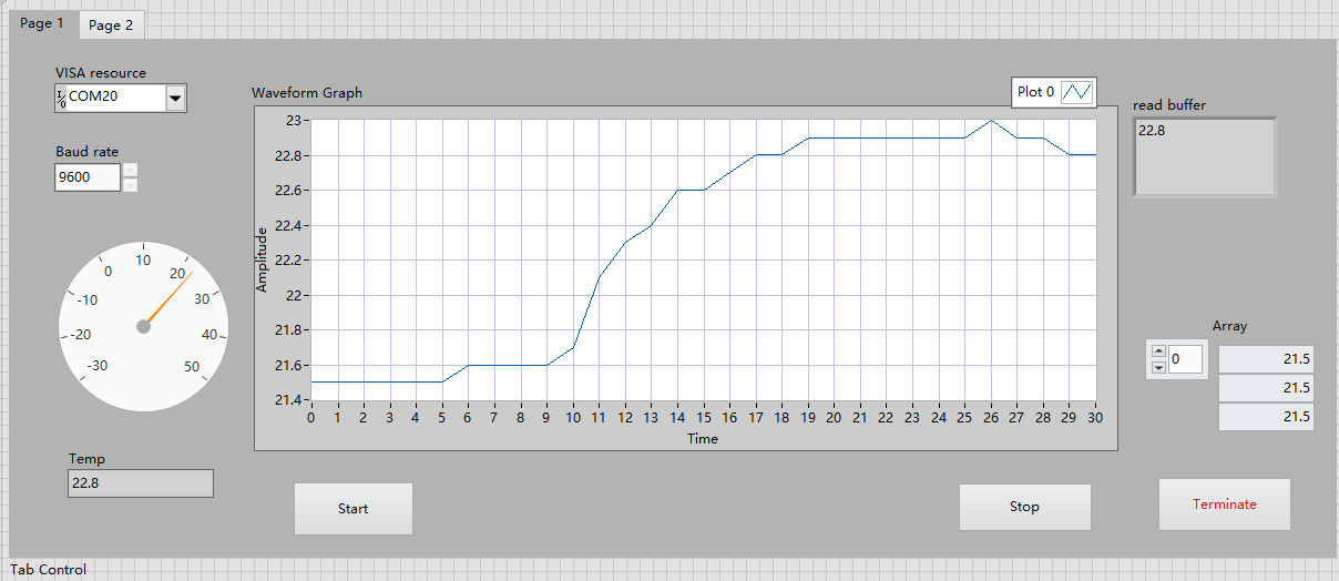

LabVIEW上位机前面板设置如图所示
LabVIEW前面板
LabVIEW前面板

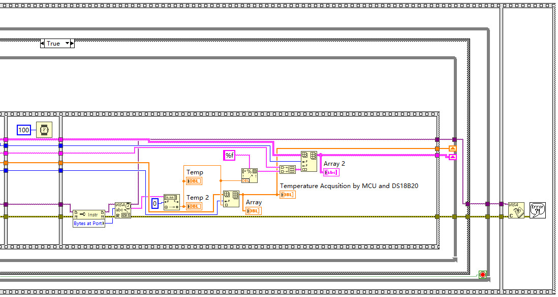

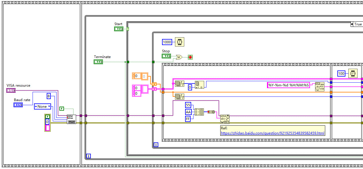

程序面板如下图所示
LabVIEW程序面板1
LabVIEW程序面板1
LabVIEW程序面板2
LabVIEW程序面板2

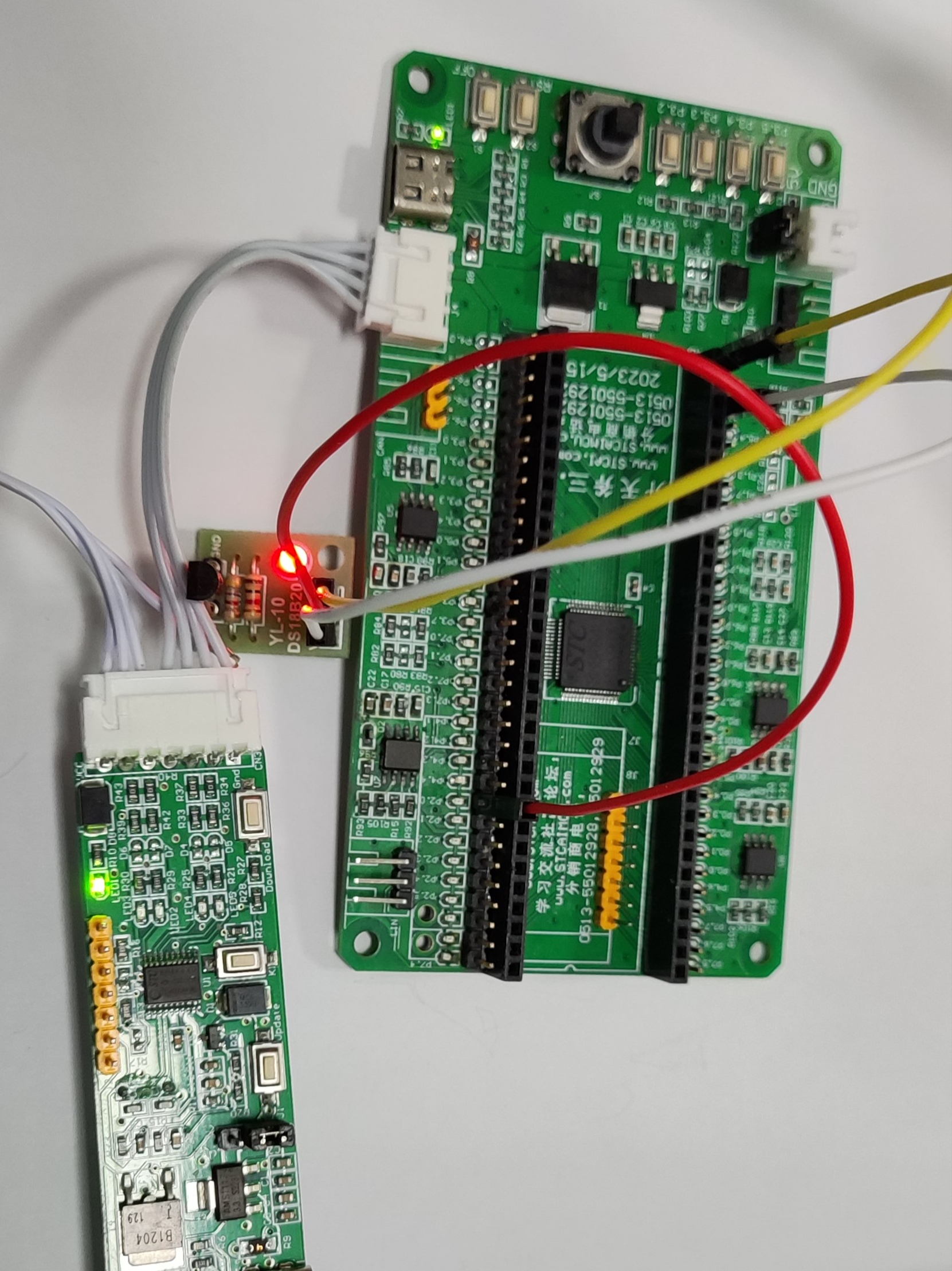

实物连接如下图所示
实物连线图
实物连线图
