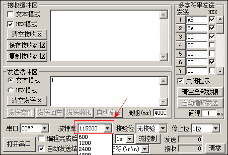

这里是否可以改成可编辑的? 某设备通信需要用到1000的波特率。

不可以,你自己用个MCU 转换下 测试
====你这波特率太奇怪了,但MCU产生是没问题
====中间加层 MCU 测试, 1200 <===> MCU <===> 1000

:o冒昧的问句是什么场合,要用到这么奇怪的波特率? 600/1200为啥不能使用呢?

一种芯片使用32Khz晶振,600/1200的波特率用不了。

这种自定义的非标波特率,就要额外的MCU来解决,转换一下。

自己写了个串口软件,1000的波特率没有问题
