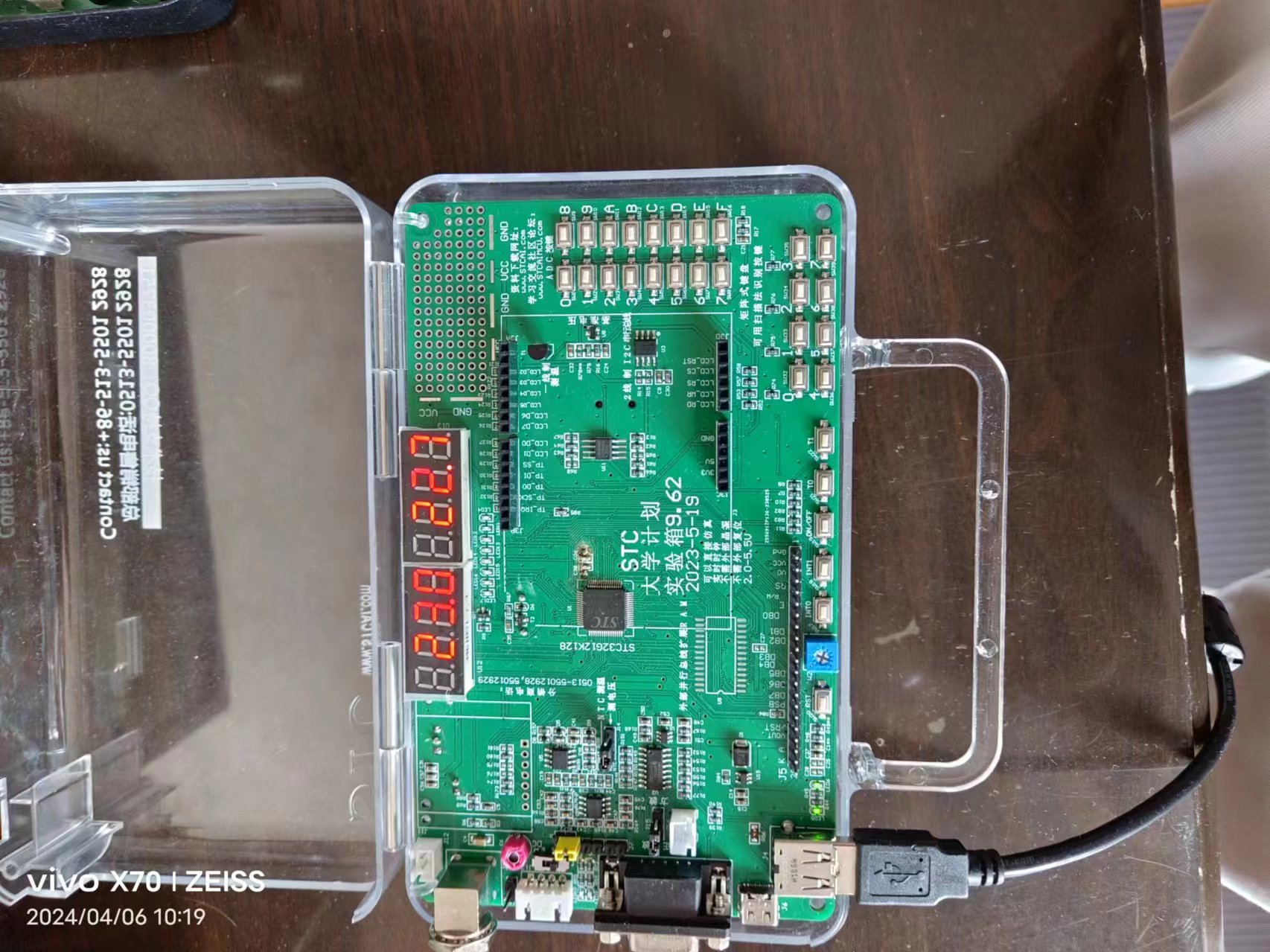

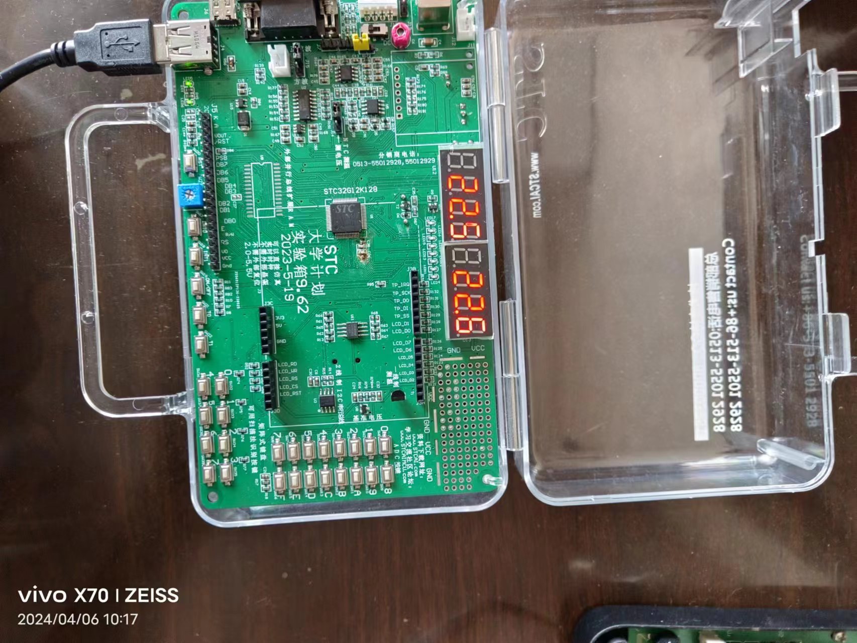

STC32G试验箱测温问题
根据例程重新编写代码,左边是NTC测温 ,右边是18B20测温。通电后所测温度值很快升高,请问怎样解决?

发表于 2024-4-6 15:52:40 | 显示全部楼层
看这个图脖子扭出毛病了
"通电后所测温度值很快升高"  高了多少?一直升高吗?持续升高不停就有问题
器件通电工作有电流流过会发热 温度会升高,发热散热平衡就稳定了。
环境温度低 人体靠近也会使温度升高。

发表于 2024-4-6 16:06:42 | 显示全部楼层
wjhh*** 发表于 2024-4-6 15:52
看这个图脖子扭出毛病了
器件通 ...
几分钟升高2~3度
  • 打卡总天数:820
  • 最近打卡:2026-04-01 05:38:42
34
459
3506
3506
发表于 2024-4-6 16:08:20 | 显示全部楼层
小涵*** 发表于 2024-4-6 15:57
显示的二十来度,不是很正常?
上电几分钟升高2~3度,

发表于 2024-4-7 11:08:53 | 显示全部楼层
一直升高吗?升高2~3度就稳定了?断电十几秒再次上电 温度多少?还升高2~3度?考虑物件(器件)热惯性 发热散热平衡

发表于 2024-4-7 12:21:30 | 显示全部楼层
小*** 发表于 2024-4-7 11:14
请把问题详细描述一下
根据试验箱例程17和42重新编写代码,数码管左边四位显示的是NTC测温 ,数码管右边四位是18B20测温。刚通电时两边显示温度值接近对比温度计的数,随后所测温度值以肉眼可见的速度升高,大约5分钟后升高约2~3度。对比的温度计(18B20)不升高.请问怎样解决?
