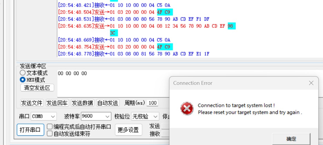

硬件情况:使用的是stclink1d,使用P30、P31作为仿真口,另外一组连接P00和P01作为串口,硬件是屠龙刀;
软件使用:使用的是modbus,stc32G12k128作为从机,电脑作为主机;
故障现象:1、如果先开keil的仿真并全速运行,后开串口,仿真连接直接退出;
                2、如果在运行中在stcisp端打开串口,仿真也强制退出;
                3、如果先在stcisp端打开串口,后再keil仿真运行就不会退出;
                4、如果在运行中先把keil的仿真停止后关闭窗口也不会退出;

 楼主| 发表于 2024-4-5 21:16:22 | 显示全部楼层
操作视频如上

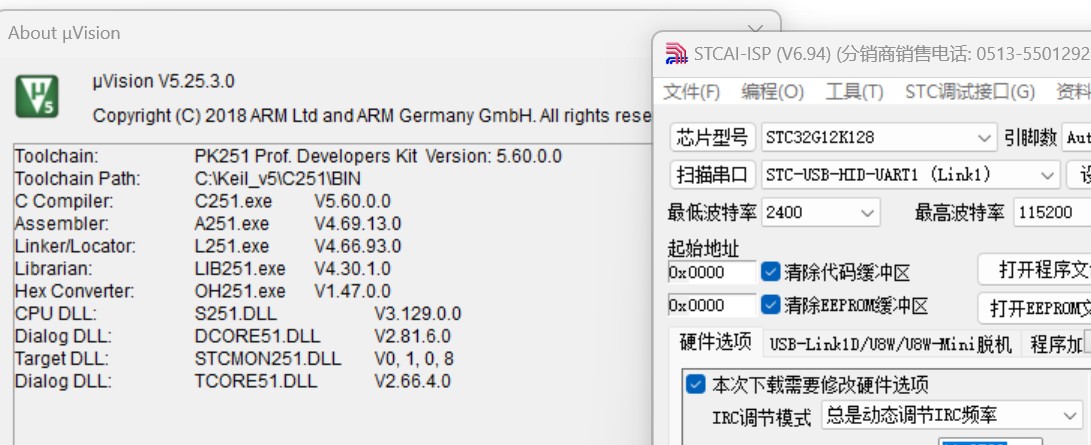

 楼主| 发表于 2024-4-5 22:16:03 | 显示全部楼层
stcisp版本和keil版本

发表于 2024-4-7 11:16:05 | 显示全部楼层
两个软件同时访问串口,应该是产生冲突了

 楼主| 发表于 2024-4-7 13:01:08 | 显示全部楼层
小*** 发表于 2024-4-7 11:16
两个软件同时访问串口,应该是产生冲突了
CDC1是仿真口,CDC2是串口,应该是不干涉啊

 楼主| 发表于 2024-4-8 22:47:15 | 显示全部楼层
我今天又试了,单独下载仿真或者只使用串口2都没有问题,就是2个都用时就强制退出了
