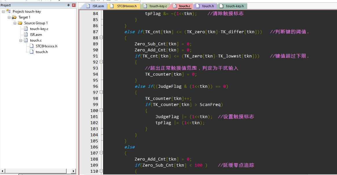

官网上有触摸按钮的示例代码,烧到STC8H1K17T单片中可以使用。内容是识别每个按钮短按情况。现在项目中有个需求,就是有一个按钮是要识别长按或短按,进行相应的动作。试了好多次,一直没有在给的示例程序的基础上,修改成可以识别出长按短按的功能。请老师们指点一下,应该在哪修改才行。
其中关键的变量是TK_counter[tkn]。
在这问题搞了二天,也没有试好,哪位朋友可以帮帮忙

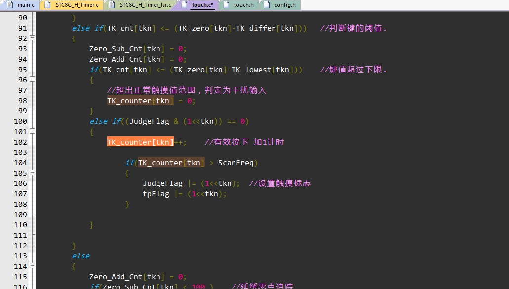

多半是用了零点追踪功能,把长按识别成零点偏移了,屏蔽零点追踪功能测试下,如果有效果,就要根据长按时间来调整零点追踪部分代码的判断条件.
