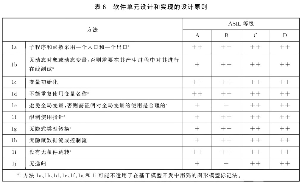

发表于 2024-4-10 13:54:54 | 显示全部楼层
778
3133
3133
发表于 2024-4-11 16:50:07 | 显示全部楼层
官方的例程,是给用户服务的,用户怎么使用都可以,安全性、稳定性自己要把握好
