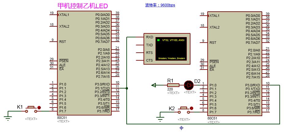

附上仿真电路图。仿真中的甲机,实物调试的时候是风标电子实验箱的AT89S52,仿真中的乙机,实物调试的时候是计算机运行ISP软件中的串口调试助手。
