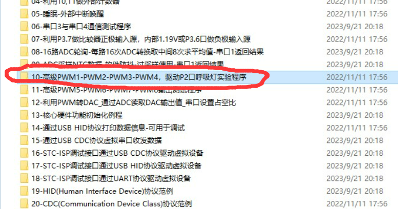

大家好,我在用开天斧的例程中的P2口呼吸灯的实验,这个实验的占空比为1023 再越大就没有什么变化;占空比是不是与周期时间寄存器里面的值有关呀?
如果我想用16位占空比,我应该怎么做,谢谢大家
开天斧例程
