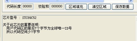

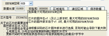

发表于 2024-10-31 22:54:51 | 显示全部楼层
关于楼主提到的
【文件大小超出程序区范围,超出部分已被自动移到EEPROM区】
“提示将程序放到了eeprom里,这样程序能正常运行吗?”
答案是:
大部分STC51单片机都是能正常运行的!但是STC89C52等型号不行
以STC89C52RC为例,标称8KB flash,6KB eeprom
flash和eeporm均位于8051处理器的CODE地址空间中,该空间为16位空间,最大支持64KB寻址。8051处理器的程序代码必须放在CODE区里运行
flash的地址为CODE空间的 0x0000~0x1FFF
eeprom的地址为CODE空间的 0x2000~0x37FF (以6KB版本为例)
这两段地址是完全连续的。所以如果8KB不够,那么多余的代码自动分割至eeprom区,也是完全可以正常运行的!
然而STC89C52型号(这是个过渡型号,目前已经停产,在产的是STC89C52RC)
flash的地址为CODE空间的 0x0000~0x1FFF(但是最后7字节是芯片ID)
所以可用的空间是0x0000~0x1FF8和0x2000~0x37FF,中间有7个字节是断开的,不能连续访问!!!所以不能简单做分割处理:【超出部分自动移到EEPROM区】
