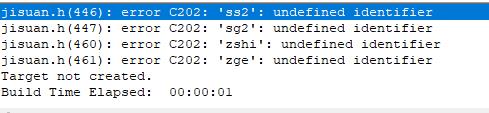

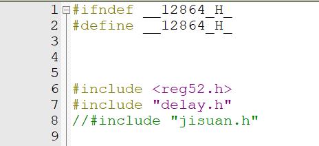

就是我写的程序中有几个H文件,在其中一个H文件中定义某一个管脚,比如A.H文件定义:sbit XLED  = P2^4;  我在B.H文件了使用XLED,编译就会出错,但是在B.H 文件里定义:sbit XLED  = P2^4;   在A.H里使用XLED就正常,
还有麻烦再解答一个问题,
一
二
在这个12864.h里,我加delay.h就行,但加jisuan.h编译就会出错
诚求老师解答,谢谢

extern XLED
