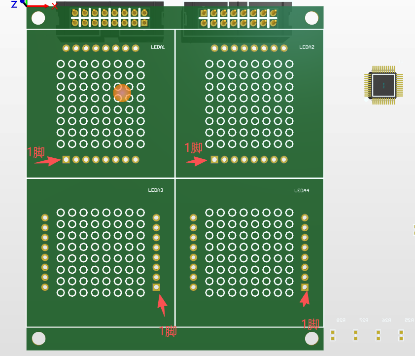

发表于 2026-1-16 15:35:47 | 显示全部楼层
请教一下 脚位是这样的吗
脚位对吗
脚位对吗
是的,逆时针选择90度  详情 回复 发表于 2026-1-16 18:07
7378
14037
 楼主| 发表于 2026-1-16 18:07:45 | 显示全部楼层
dnoh*** 发表于 2026-1-16 15:35
请教一下 脚位是这样的吗
是的,逆时针选择90度
