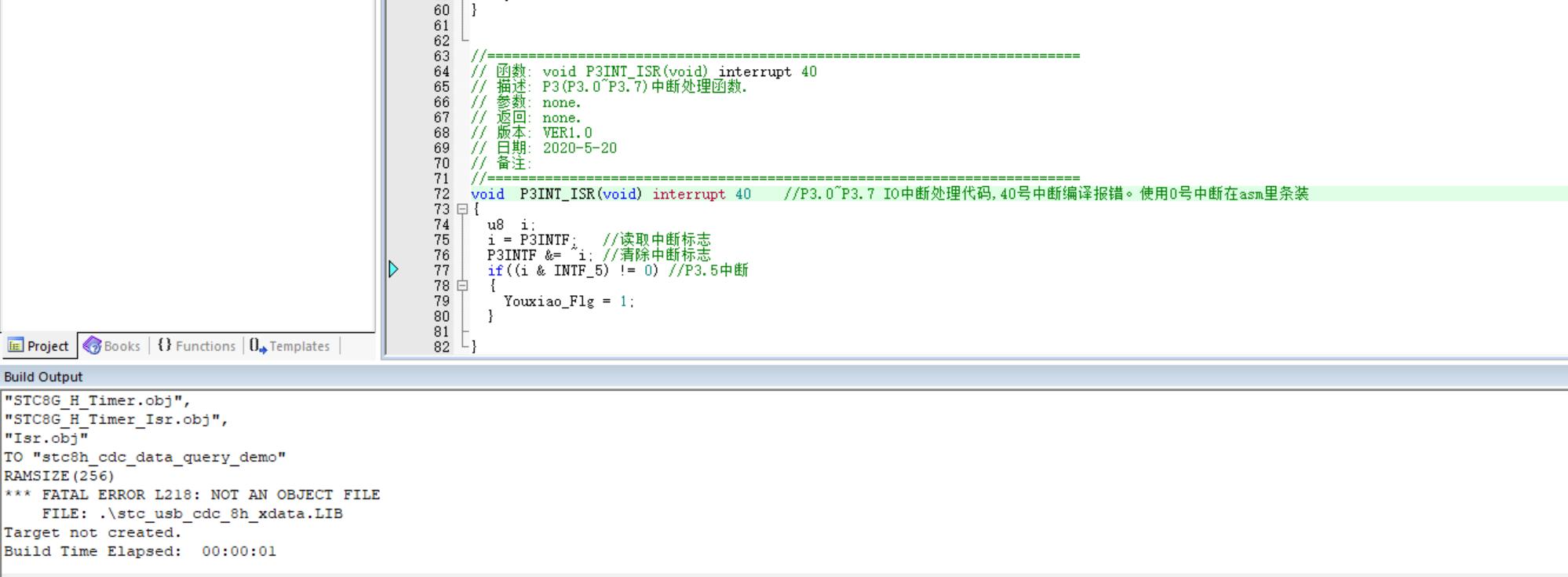

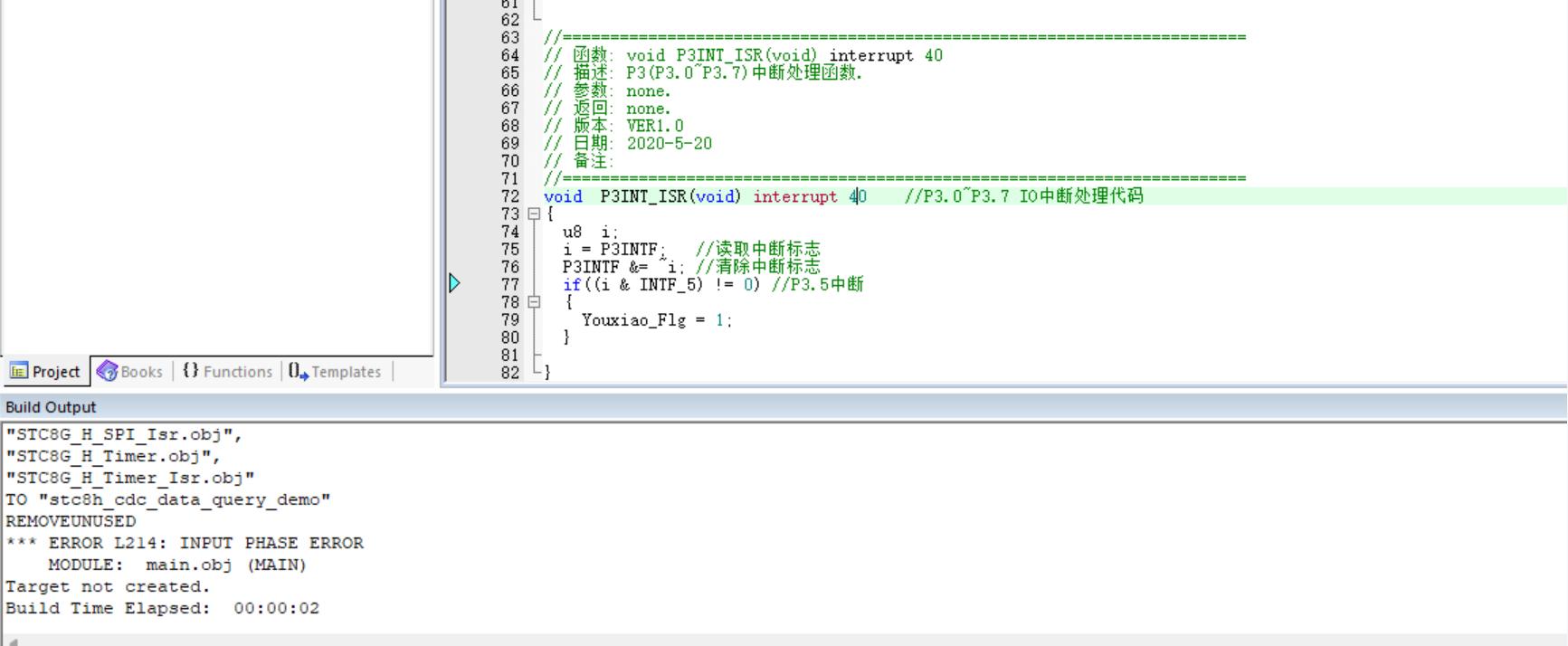

在STC8H8K64U 上使用USB-CDC,按照设置勾选了LX51.
同时使用P3.5中断,按照例程应该是40号中断,已经运行过“拓展Keil的C代码中断号”
测试发现使用40号中断会编译报错。将中断号修改为20就不报错了。下面两个图只是修改了中断号。其他都一样。

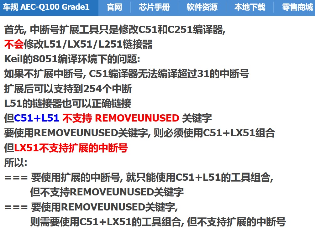

Keil C51, Keil C251 中断号的 拓展:0 ~ 254,L51/LX51/L251链接器, 说明 - 仿真/编译器/头文件 - 国芯 ...
十分感谢。这个时间还回复。
按照你说的使用C51+L51的话会报新错误。
