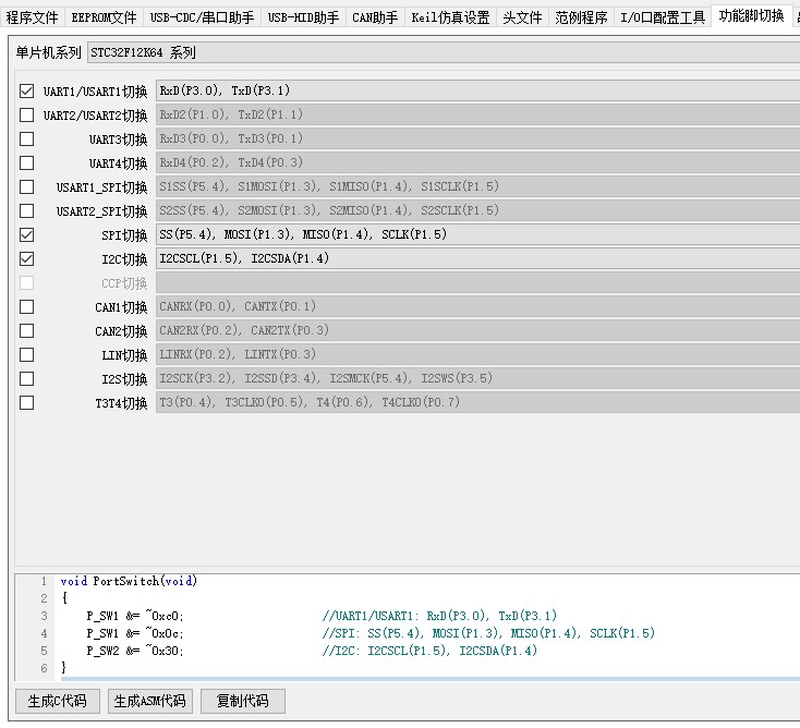

如题,这样有关功能在一个界面就可以设置后复制就完成相应框架的建立了

不是已经在功能脚设置页面了

一个页面一步到位

我看见这个界面了,我的意思是相关功能可以放一块

复制代码 按键,多点一次,给我们时间,要开发的东西太多

理解,只是建议
