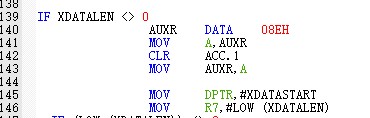

xdata 上电后初始化程序自动清0,让编译器自动产生清0的代码,STC8
idata  上电后初始化程序自动清0,让编译器自动产生清0的代码,STC8
===修改“STARTUP.A51”文件里面的“XDATALEN”参数:
===XDATALEN , IDATALEN
STC8H1K28  要怎样修改 STARTUP.A51  才能清零 1K   XRAM?

有个参数是设置XDATA数据长度的,设置好长度就行。

 楼主| 发表于 2024-4-2 18:10:47 | 显示全部楼层
这样不行,我试过了。它与传统51有点区别。好像是要清零该标志位

修改“STARTUP.A51”文件里面的“XDATALEN”参数,这个方案可行

XDATALEN       EQU    3FFH
就自动清零了,其他不用管。

要先使能内部XRAM,简单修改下启动文件即可
