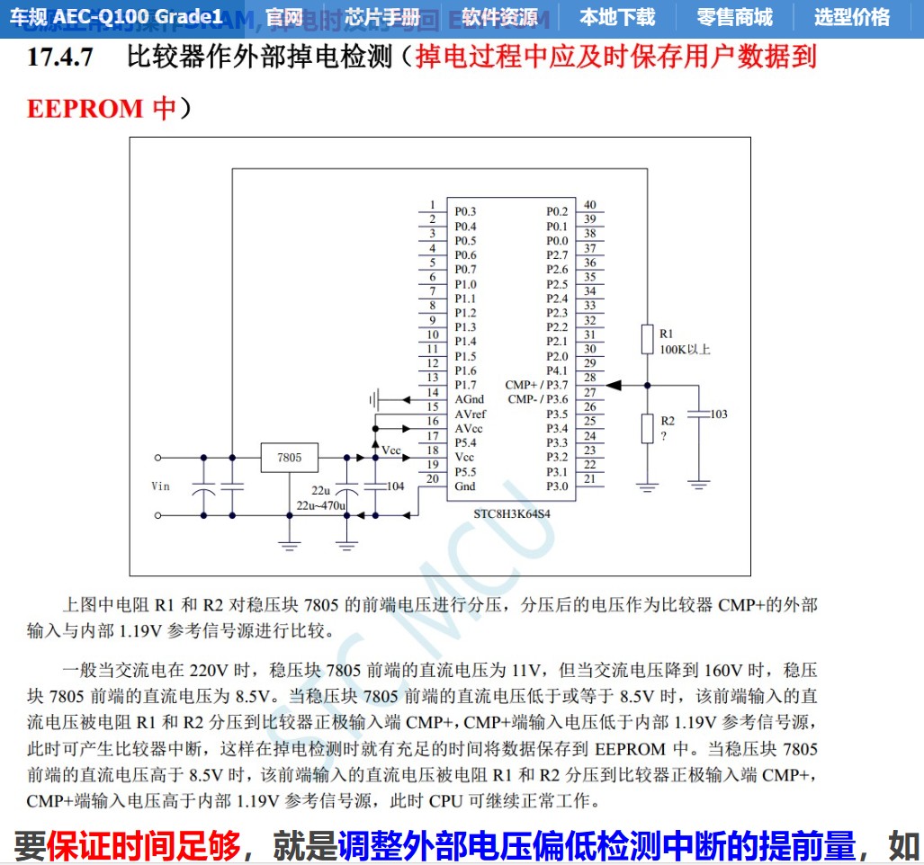

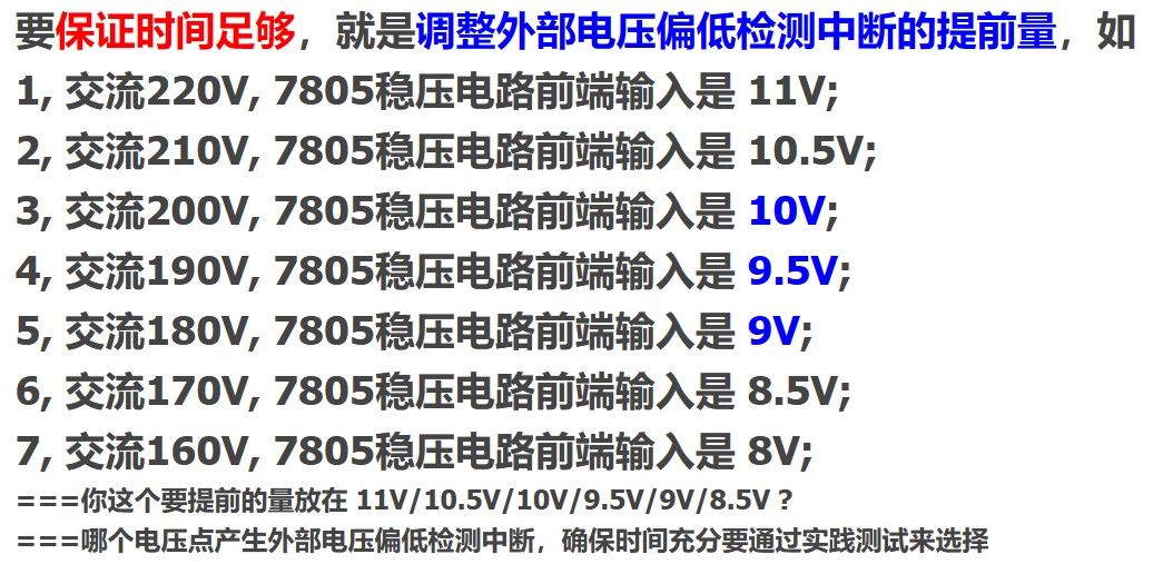

上电后将 EEPROM中的数据读到RAM中,平常是读写RAM,
掉电时及时将RAM中需要掉电保存的数据保存到EEPROM
0等待延时,关于掉电保存数据

 楼主| 发表于 2024-4-2 17:32:53 | 显示全部楼层
电子DI*** 发表于 2024-4-2 13:56
看手册,用这个功能
这个我是用光藕的模式,还有对得用大一点的电容,比较麻烦。想有没有程序能解决的

发表于 2024-4-7 11:39:54 | 显示全部楼层
只能掉电保存了,平时暂存RAM
STC EEPROM的特性
