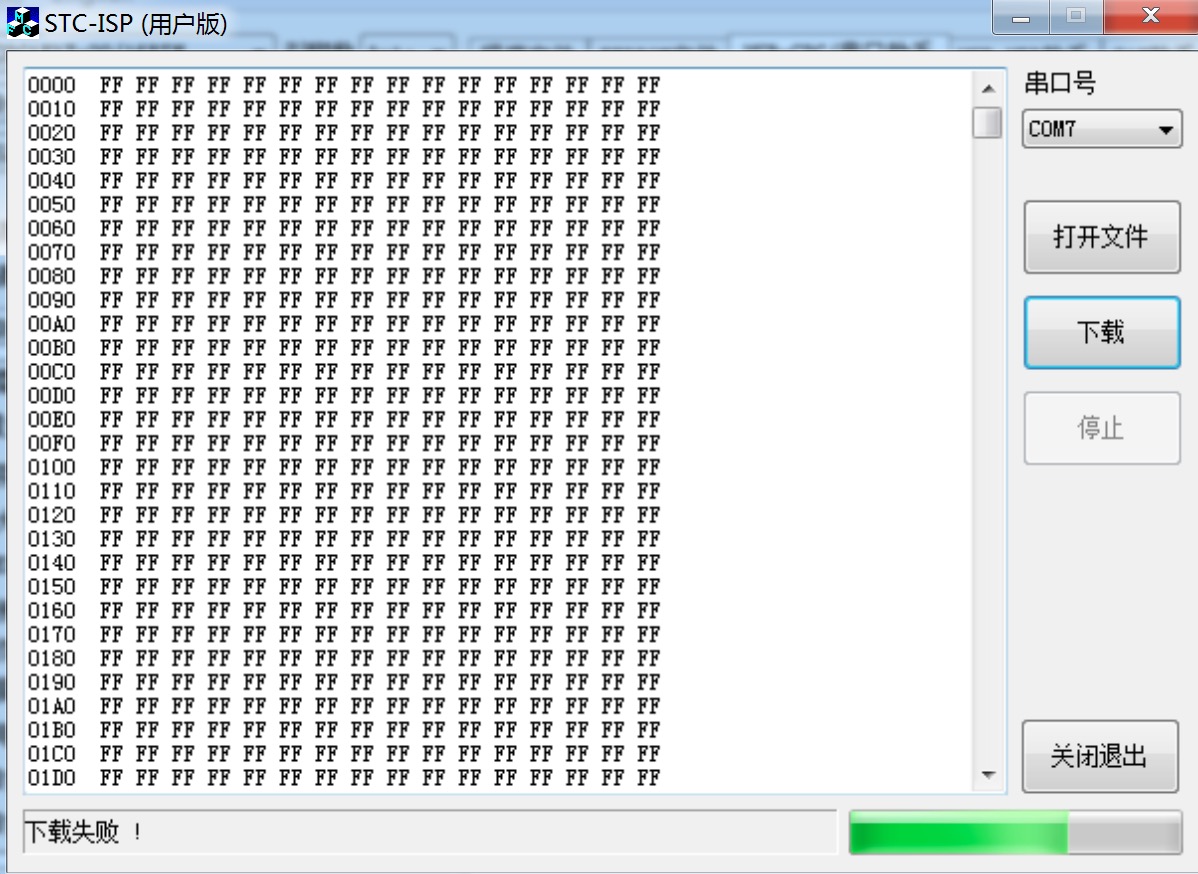

stc8g1k17用官方的stc8例程编辑好isp程序,用官方usb下载工具连接P30P31,用例程中的stcisp-user可以正常的进行iap升级。但使用ecb-02透传蓝牙代替官方下载器接p30p31,用另一个ecb-02接ch340作为串口连电脑,用例程中的stcisp-user进行透传升级时,显示已经连接到单片机,已经删除了eeprom,就是下载失败。看了几篇帖子,也修改了蓝牙串口的校验模式为偶校验,情况依旧。
诸位大佬有没有进行试验,是什么原因造成的?

使用蓝牙透传时出错
使用蓝牙透传时出错

已解决。换了一个doiot的spp+ble双模蓝牙,就可以正常的IAP蓝牙升级了。推测是ecb-02属于低功耗蓝牙,传输时出现处理能力不够的问题,导致透传中出现错码。
