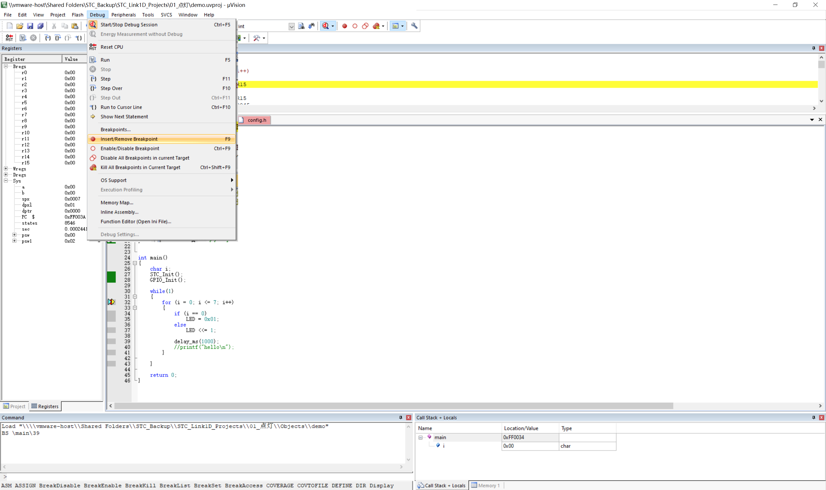

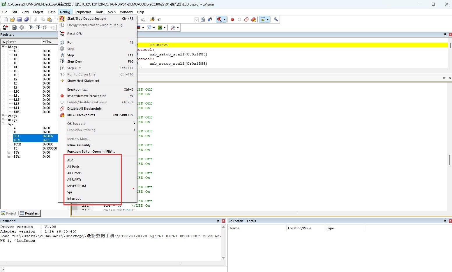

问题如下:
能成功用STC-Link1D 调试程序,但是发现调试菜单没有STC加的项目,关键我昨天还能看到,今天突然就没有了。
请问有朋友也遇到同样的问题吗? 我试过很多方法都不行,各种重装软件。。。。
本来应该有的选项
本来应该有的选项
现在没了
现在没了

你用的是软件模拟仿真,DEBUG页面要选择右侧的硬件仿真。

发表于 2024-4-1 20:23:22 | 显示全部楼层
好了,十分感谢

发表于 2024-4-1 20:26:47 | 显示全部楼层
国学*** 发表于 2024-4-1 16:16
我刚刚试的  没问题  您可以检查一下keil装的是否正确,如果不行就重装
可能一直在重做整个流程,有一步使用硬件仿真忘记点了,(板凳)给出了答案
