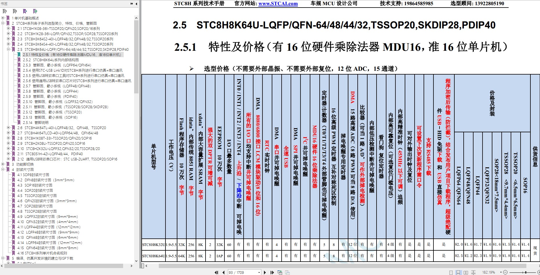

问问题,先讲型号,然后再描述用的啥资源, 这样大家好判断,啥型号都没提,如何帮忙 [attachimg]41578[/attachimg]  详情 回复 发表于 2024-4-17 10:42

发表于 2024-4-17 10:42:38 | 显示全部楼层
leo*** 发表于 2024-4-17 10:11
STC的手册一般,很多地方是站在设计者的角度来写的,我们使用者要努力理解 最终只好放弃独立波特率发生器 ...
这样大家好判断,啥型号都没提,如何帮忙
