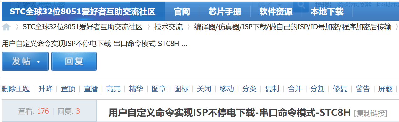

发表于 2024-4-1 13:37:22 | 显示全部楼层
STC官网:https://www.stcai.com/
QQ:2593903262
微信号:18106296598
