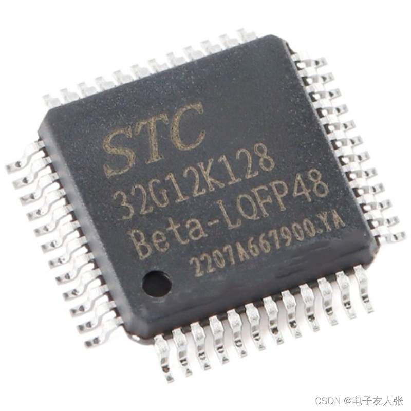

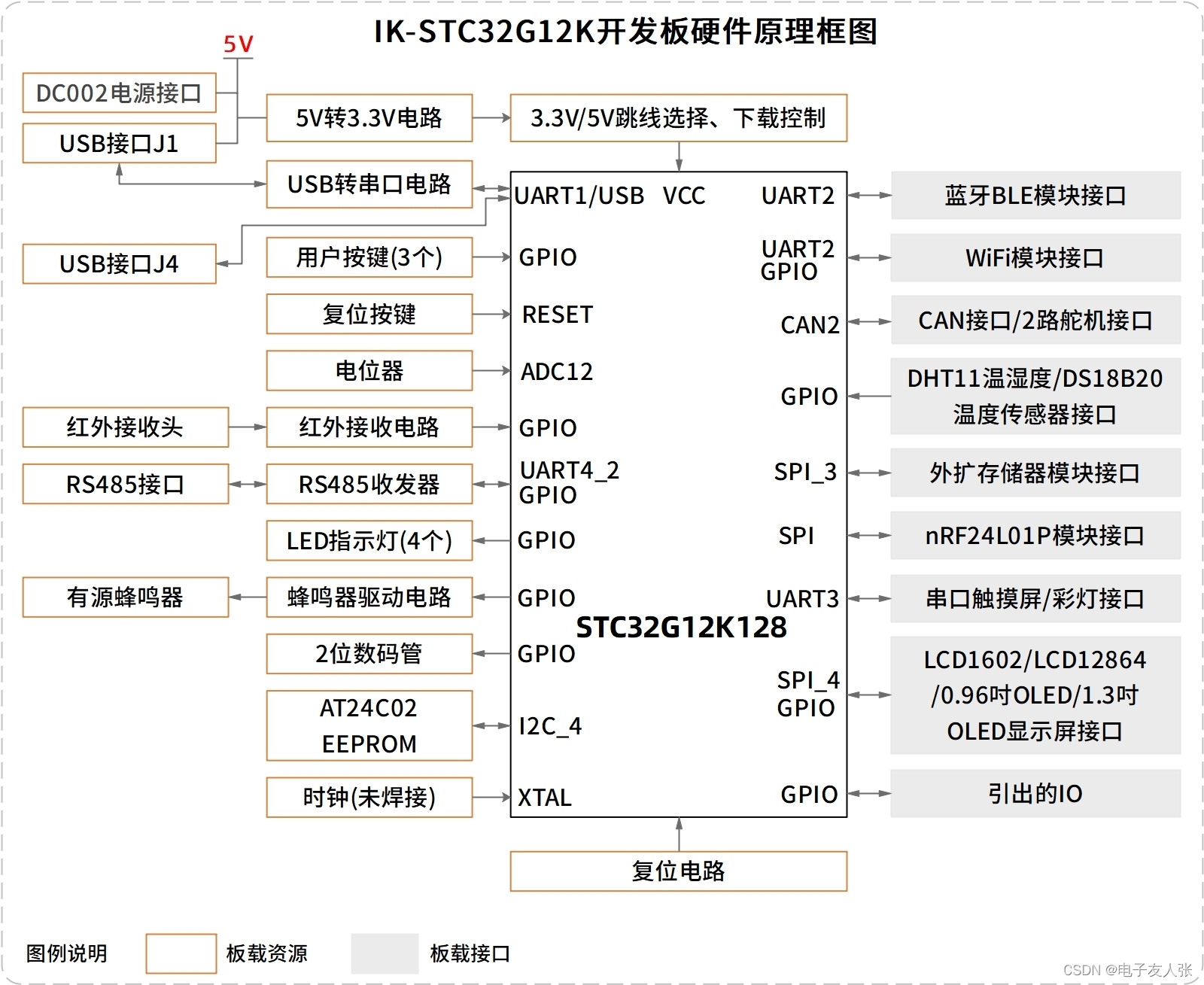

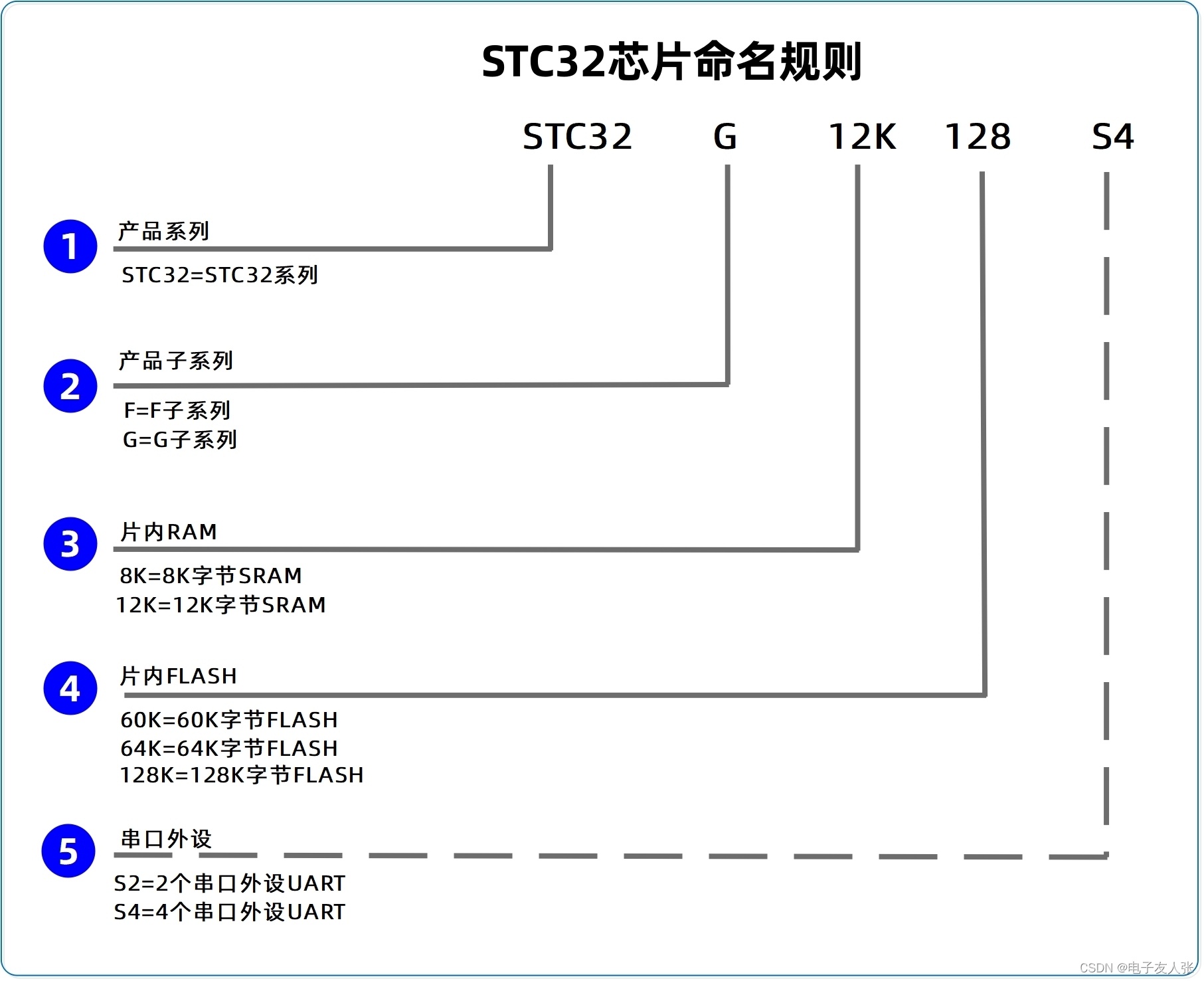

三、STC32G12K128开发板硬件框图\n\n\n四、STC32芯片命名规则\n\n\n\nSTC32G12K128:\n\n8051内核的32位微控制器。\n片内RAM大小是12K字节。\n片内Flash大小是64K字节。\nADC、DMA、RTC、USB。\nSPI、I2C、UART/USART、CAN。\n封装是LQFP48。\n温度范围是工业级,-40℃~85℃。

FLASH不应该是128K吗?

不是251内核吗怎么写8051
