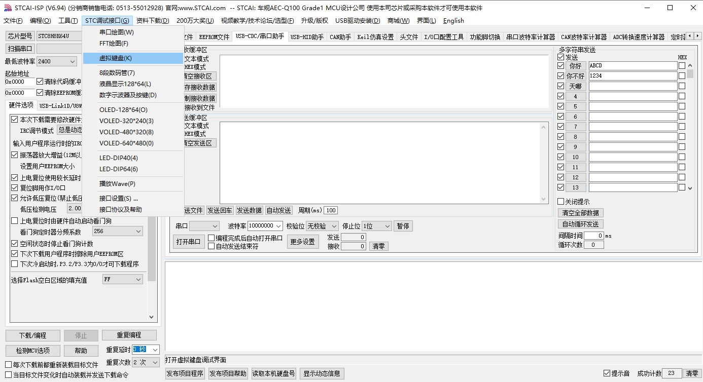

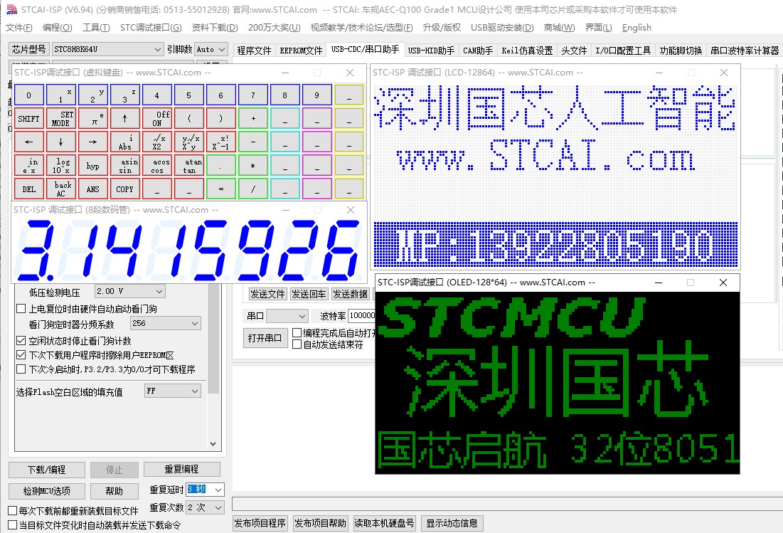

发表于 2024-3-31 18:14:47 | 显示全部楼层
STC89C52RC 只能在线下载,用调试接口看,串口往上送,
要仿真支持,改 PCB, 换 STC8H8K64U
