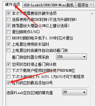

我那个代码长度是4560  ,我把ID加密设置在了1000,然后ID号的位置覆盖了源代码的位置,我没有用到程序加密后传输
  • 打卡总天数:2
  • 最近打卡:2025-07-06 11:41:51
30
30
发表于 2023-1-17 11:33:27 | 显示全部楼层
注意事项:
  若是将ID号加密和程序加密后传输这两种功能结合起来同时使用时,则必须在原代码加密前,将需
  要写入加密ID号的地址空间预留为FF,然后在对程序文件进行加密
  例如:
    我现在需要将ID号加密后写入到程序空间1000H开始的地址,那么我必须在我的源代码中,
    将1000H~1006H这7个字节保留,并定义为FFH(不能为00H)
没有用到程序加密后传输   需要把ID的位置  写成 FF吗????????

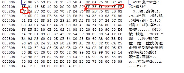

在程序的开头定义一个code数组例如unsigned char code id_home[8]={0xff,0xff,0xff,0xff,0xff,0xff,0xff,0xea};
这里定义了8个字符空间;最后的写入一个识别字符是为了在程序中找到位置。
编译后用stcai—isp软件打开程序例图
这样下载到单片机就找到加密后的位置了
利用的时候直接读 id_home[0]到 id_home[7]的数据,对比加密计算方法就行了,为了简单,我这里进行了加1处理。
  • 打卡总天数:187
  • 最近打卡:2026-03-12 08:01:23
272
1473
1473
发表于 2024-8-12 09:42:25 | 显示全部楼层
liuzon*** 发表于 2024-8-12 09:37
在程序的开头定义一个code数组例如unsigned char code id_home[8]={0xff,0xff,0xff,0xff,0xff,0xff,0xff,0 ...
因为有多个ff所以定义一个8字节数组,最后一个字节写入一个标记,在程序中找到多个ff的地方。从标记往前找7个,第一个就是要写的位置。从左侧看00010h,一个一个往后数,16进制,数到ff是1A,然后往箭头所指的存储地址处写入地址,直接下载就行了。
