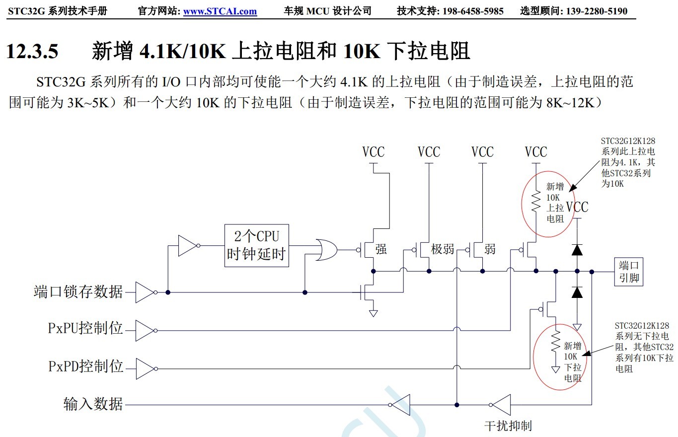

发表于 2024-3-31 12:57:44 | 显示全部楼层
上拉电阻是额外增加的,是独立的,与IO模式无关。
一般使用上拉电阻时,IO工作于除推挽模式外均可。
推挽模式时打开上拉电阻,作用不大,输出低电平时会增加耗电。

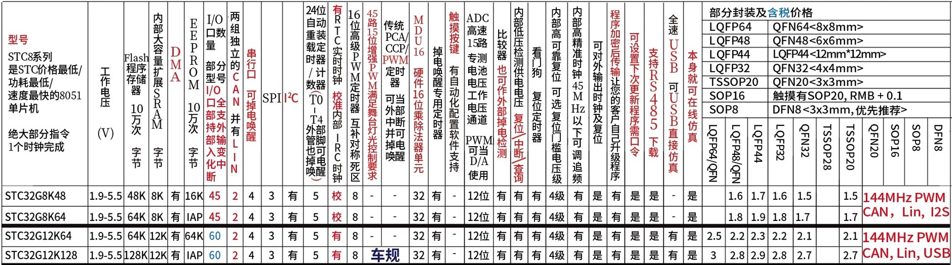

发表于 2024-3-31 13:26:35 | 显示全部楼层
8H无下拉
32G也无
32F有

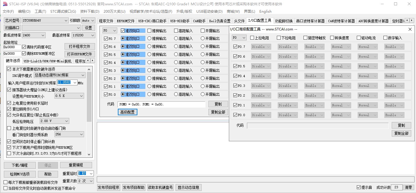

发表于 2024-3-31 13:36:40 | 显示全部楼层
"在库函数中如何配置端口上拉(下拉)电阻"
在库函数-综合例程中,下图位置 配置了此项

发表于 2024-3-31 13:44:32 | 显示全部楼层
STC32G8K64 有10K下拉电阻和10K上拉电阻
谢谢指点,又学了一个知识点  发表于 2024-3-31 13:56

 楼主| 发表于 2024-3-31 13:45:26 | 显示全部楼层
谢谢回复,这也是一种方法。不用哪个初始化函数。我试试看能不能移植现在的程序中去

 楼主| 发表于 2024-3-31 13:53:33 | 显示全部楼层
Debu*** 发表于 2024-3-31 13:26
8H无下拉
32G也无
32F有
看了一下参考手册,确实如此,谢谢你的解答释疑
新出的有  发表于 2024-3-31 15:10

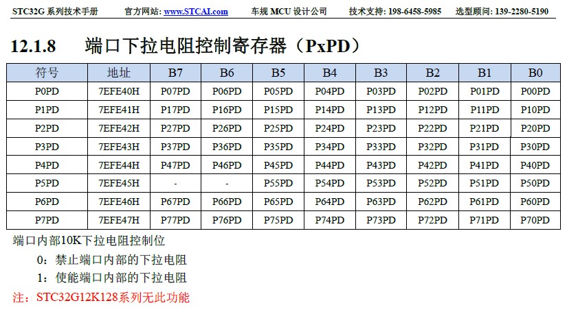

发表于 2024-3-31 13:58:06 | 显示全部楼层
STC32G8K64
有10K下拉电阻和
有10K上拉电阻

 楼主| 发表于 2024-3-31 13:59:46 | 显示全部楼层
请教一下这个综合例程,如果测试一下,有没有STC的开发板(箱)呢?@管理员@超级版主
每个模块内都注明了 使用了哪一块 开发板/箱测试 [attachimg]40125[/attachimg]  详情 回复 发表于 2024-3-31 14:39
