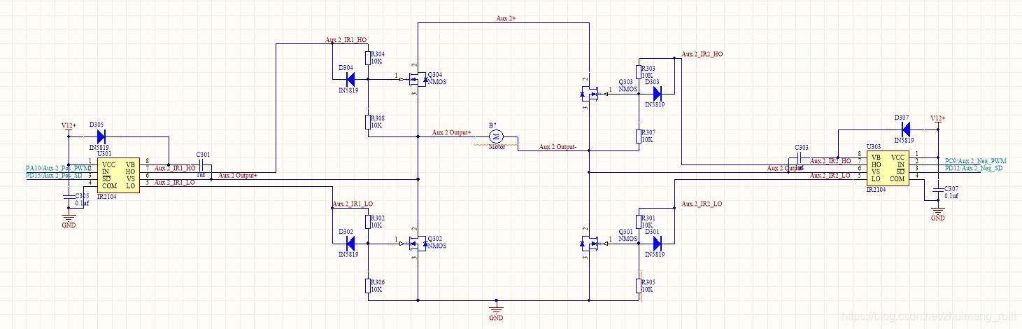

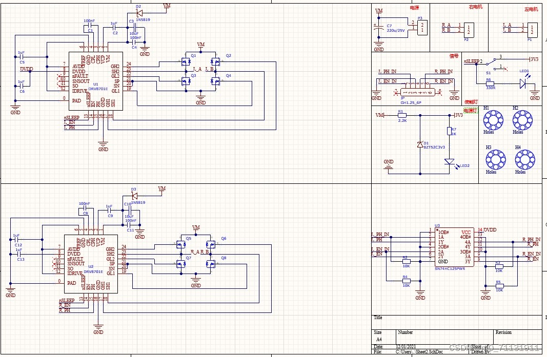

发表于 2024-4-1 18:20:19 | 显示全部楼层
drv0871e: 截图202404011821353386.jpg
ir2104: 截图202404011822012333.jpg
pcb布局因学校要求不能公开见谅
