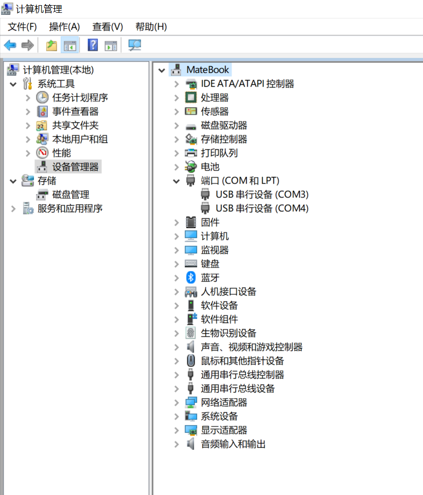

新到货的Link1D插入电脑USB的情况下,资源管理器可以看到识别出2个COM口,
打开新版本STC-ISP-v6.94时显示“正在初始化软件,请稍后”,进度条走到一半左右程序自动退出。
先打开STC-ISP-v6.94,再插入Link1D,STC-ISP-v6.94立即退出。

插入电脑能识别出COM3和COM两个端口,Window10系统是原版安装,不是精简系统。 ... ... ... ...

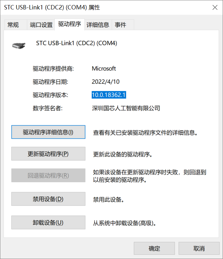

安装STC-ISP_v6.94上的USB-CDC驱动后正常,同时升级了Link1D固件版本1.13到1.14。
可能的原因:Windows10是新安装的LTSC 1809版本,可能是版本有点老的原因。

用STC-ISP按住USB-CDC串口驱动后,
Link1D识别出的串口驱动版本变更为10.0.18362.1,
之前有问题时的驱动版本是10.0.17763.x。
