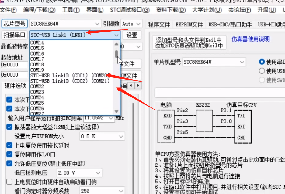

请问STC-USB LINK1-(CDC1)/(CDC2)和STC-USB Writer (HID1)的区别是什么,他们各自的作用是什么,如下图,新手,麻烦大神帮忙科普一下。。。。

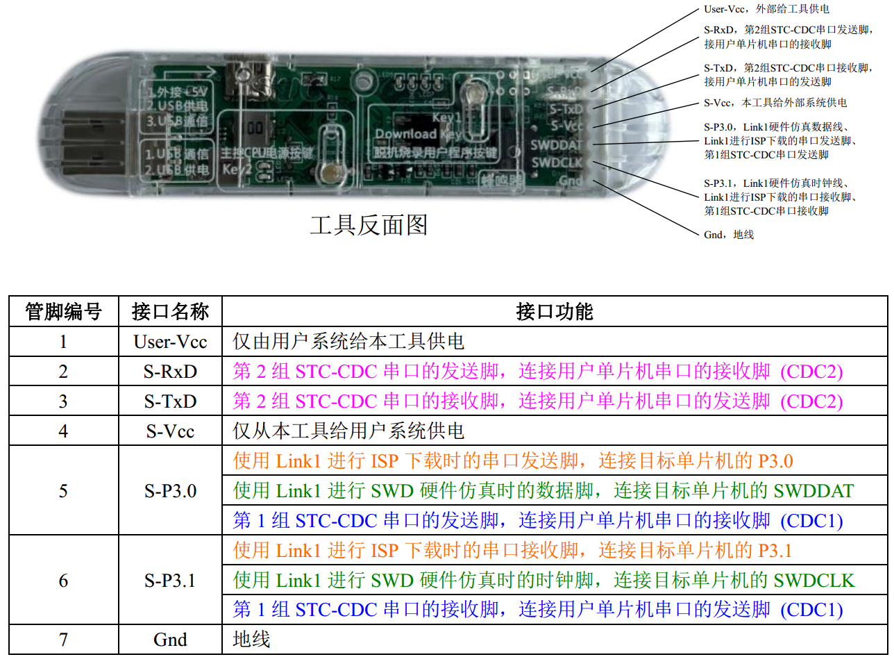

STC-USB Link1D 里面的CDC1和CDC2是各对应哪个脚?

发表于 2023-2-28 11:22:28 | 显示全部楼层

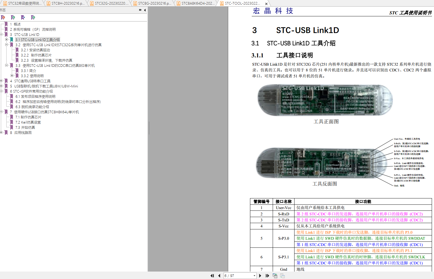

发表于 2023-2-28 11:47:20 | 显示全部楼层
STC-TOOL-20230224.pdf
