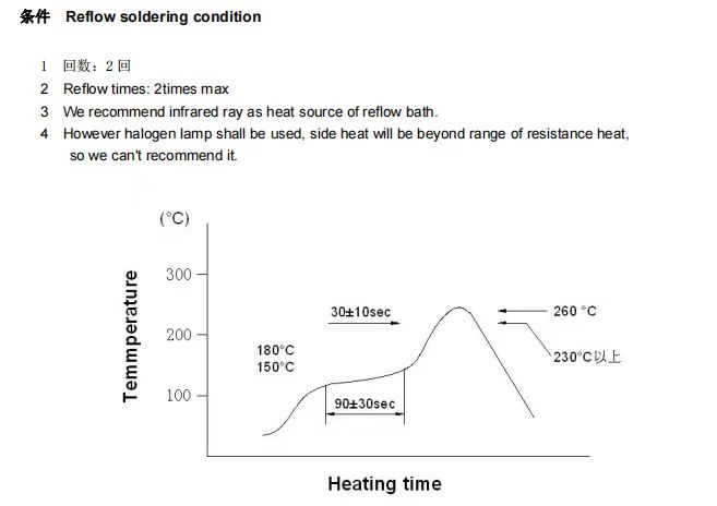

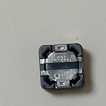

我用350度烙铁焊接表贴电感102,根本焊不住,加焊锡膏也不行,将电感引脚用砂纸打磨后也焊不住,客服说要用200度温度进行焊接,并给了说明。
试了200-250也不行。锡到200就可以化了,还不行,换个厂家的一下就焊上了。
尺寸是7x7x4mm,1mH
请问各位大佬,为什么350度焊不住,200度就能焊住吗?焊不住是何道理?

1: 触点氧化;用稀盐酸、柠檬酸、白醋清洗一下引脚。
2:焊接设备功率不够,散热速度大于加热速度; 温度打高20-60℃

手焊温度不可能按照手册的曲线值走,一般都要高几十度.以保证持续热量传递,很多烙铁显示的温度不准,需要根据实际熔锡情况调节,以化锡充分为准,元件焊盘比较大或者焊盘连着大面积铜皮时候,烙铁温度还要调高些.
