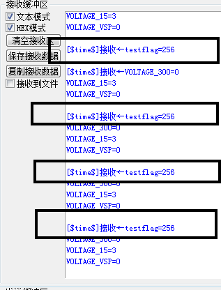

请问是我的Printf函数用得不对吗?LCD显示为理论值 1,但串口打印出来的却是256.这是什么原因导致的呢?
unsigned char testflag = 0;
testflag在定时中断中赋值为1;
在主函数中:
while(1)
   if(testflag == 1)
               printf_hid("testflag=%d\r\n",testflag);                // 串口输出  为256
            LCD_ShowIntNum(110,22,testflag,3,BLUE,BLACK,16);   //屏幕显示  为 1
           testflag = 0;
串口助手中打印的数据

试一试 %bd? 是用C51编译器的片子么0.0 可能是这个问题

感觉像是 256的话 是0x0100 然后你这个变量是个u8的 但是占位符这里用了个16位的。。。

非常感谢,是51的片子,用了%bd 以后串口打印的数据正确了。
搜索了一下原来是这样:
32位数据格式符必须加字母“l”,否则会出错
8位数据格式符要加字母“b”,例如%bd、%bu

是的,,C51的编译器的问题。也不算是问题把,,特性C51的特性 注意一点就得了
