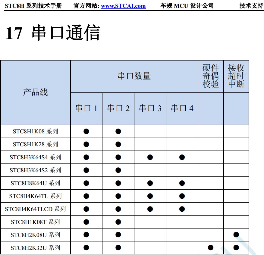

STC8H1K16支持串口超时吗?
没有。  发表于 2024-4-26 21:50

从芯片手册上怎么查看芯片是否支持串口超时?

发表于 2024-4-26 16:57:44 | 显示全部楼层
大概在手册的串口部分的开头有这个东西,,
我截图的这个手册的这部分好像有点错误,,你下载最新版本的手册看看吧

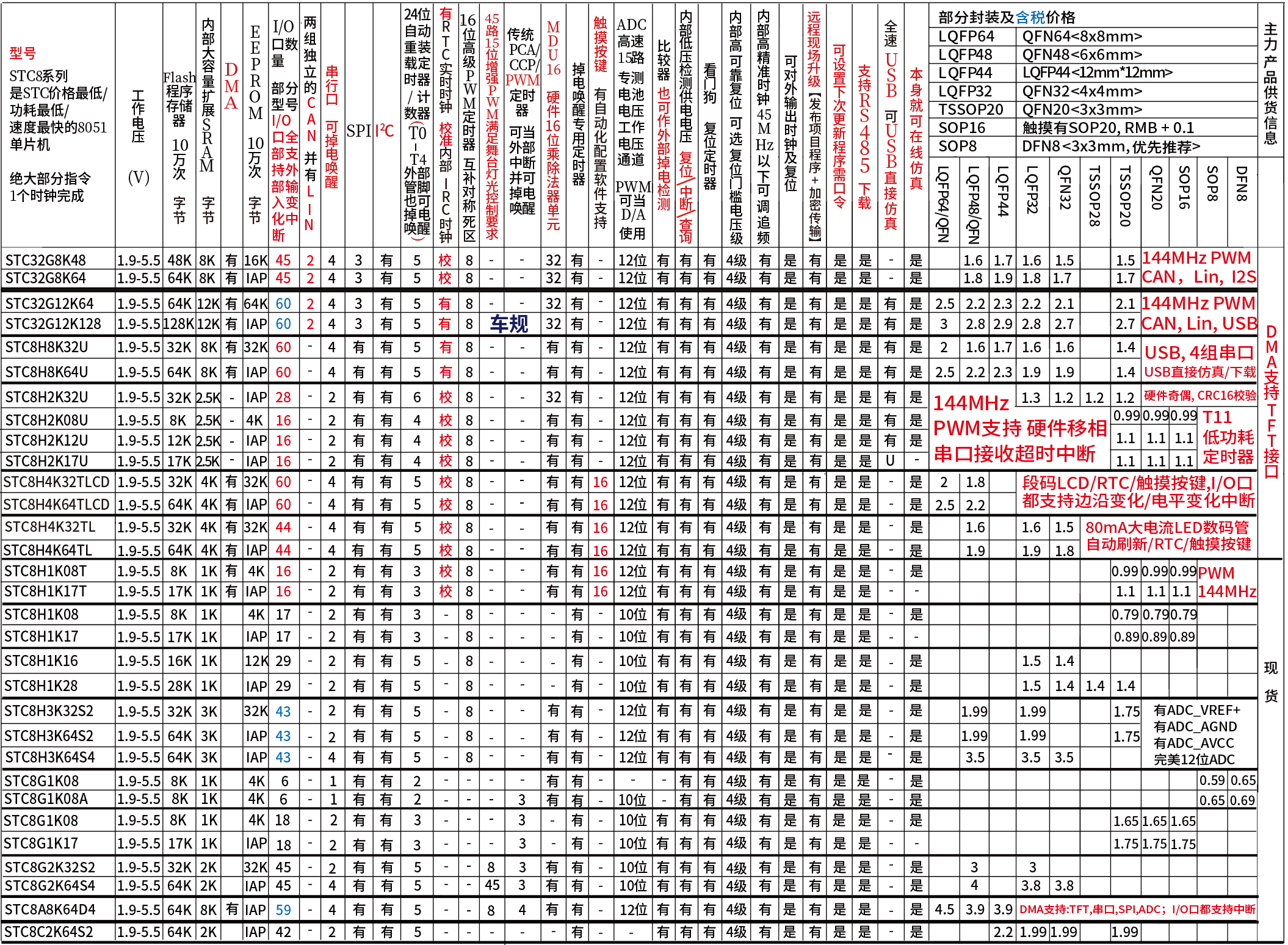

发表于 2024-4-26 21:55:28 | 显示全部楼层
ilove*** 发表于 2024-4-26 16:30
STC8H1K16支持串口超时吗?
STC官网上看这:

发表于 2024-5-14 13:51:36 | 显示全部楼层
Mr_*** 发表于 2024-4-26 10:44
楼上这位朋友,STC8H8K64U的串口是支持接收超时中断的。我记得做过测试,刚才又重新做了一次。
数据手册上显示没有啊!难道.......
确实没有,我用STC的例程去测试,得出了错误的结论。 后来发现那例程只能检测“有”,不能检测“无”。 例程没有用“else if”语句约束!  发表于 2024-5-18 05:57

发表于 2024-5-21 12:06:33 | 显示全部楼层
STC8H8K64U有DMA但没有串口超时和CRC16.STC8H2K32U没DMA但有串口超时和CRC16.
