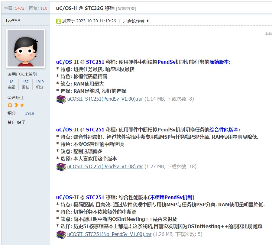

发表于 2024-4-12 08:07:10 | 显示全部楼层
神*** 发表于 2024-4-12 07:35
请帮初学者推荐本坛已发布/已移植的暂无漏洞的 RTOS
本技术论坛,已发布/已移植的 O/S 众多,帮实际测试  ...
https://www.stcaimcu.com/forum.php?mod=viewthread&tid=4702&extra=page%3D1
我就推荐这个吧, 页面有简单的介绍和选择依据,
下载文档后每个版本都有各自的使用说明,
初学者建议先原始版本, 里面的逻辑最简单,  移植代码也最少.
