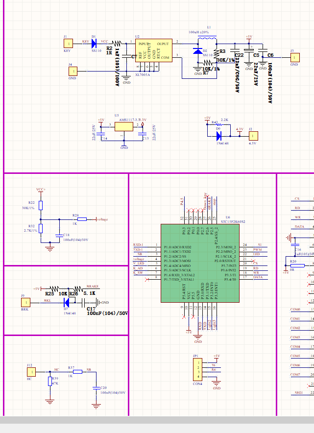

发表于 2024-3-29 14:31:19 | 显示全部楼层
这是原理图

发表于 2024-3-29 18:43:27 | 显示全部楼层
芯龙的高压DCDC片子,环路补偿处理不好.有可能出现超调过电压.最好在输出加一个稳压管钳位下
