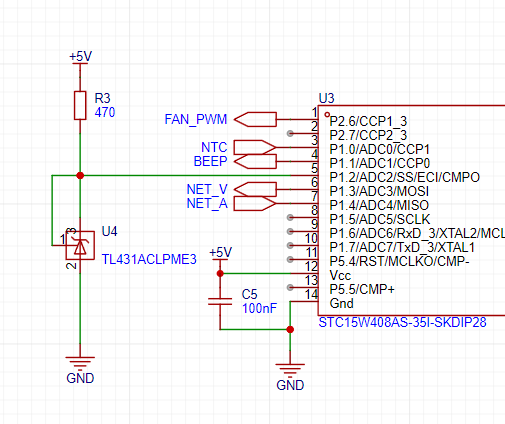

问题:使用TL431做参考电压源,接入P1.2,参考手册提供的ADC查询方式示例程序读取P1.2引脚ADC数据,ADC_RES为0x80,ADC_LOW2为0x00,且一直不变化,即使P1.2脚短接到地也没有变化,电路图如下:
参考电压源
参考电压源

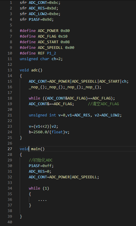

代码如下(ADC上电之后做了其他操作之后再去读ADC的,在10ms以上,所以没有延时):
代码
代码
请教一下各位大佬,问题出在哪里?
问题解决:等待ADC转换代码写错了(2024.3.29)
  1. while ((ADC_CONT&ADC_FLAG)==ADC_FLAG);        //错误
  2. while ((ADC_CONT&ADC_FLAG)==0);                //正确
