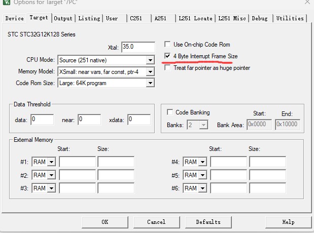

哪位老师有空帮我看下*** WARNING L27: INCOMPATIBLE INTERRUPT FRAME SIZE MODULE: .\COMM\stc_usb_cdc_32.LIB (usb) FRAME: 4 BYTES SAVED ON INTERRUPT

定时器0的中断程序,把这个注释掉就没有这个警告,这个警告是什么意思

警告信息试试勾选这个选项

警告的问题勾选了就没有了,请教下哪个选项是什么意思,在什么情况下需要勾选。
