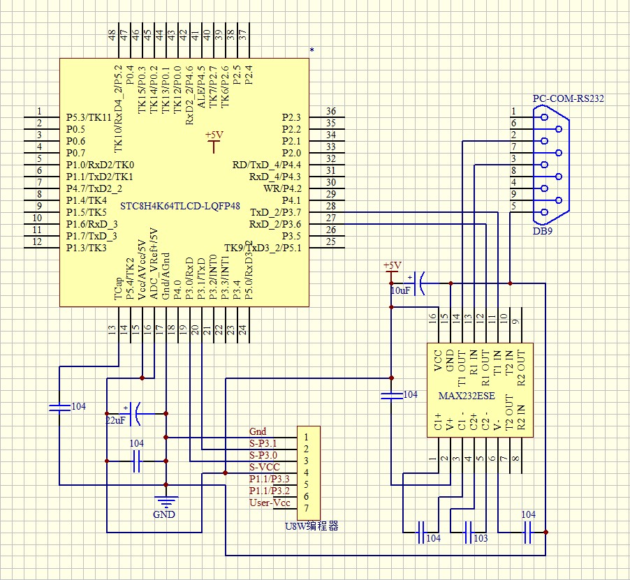

这是我根据“STC8H4K64Txx-触摸按键校验检测”例程设计的感应按键串口通讯电路,线路板已经做出来元元件也装好了U8W编程器能写入程序,但串口就是通讯不上,请各位大师帮忙看到问题出在哪,写入“STC15串口1中断收发(原样返回)”程序调试也是不能通讯,串口P3.0,P3.1和P3.6,P3.7,程序中的串口位置也做了相应配置,都试过了就是不行,我以前用STC15系列的同样方法可以,顺便问下U8W编程器可以用P3.0和P3.1和Gnd接单片机相应位置调试串口吗

注意电源电流,MAX232容易出现闩锁问题(Latch-up)

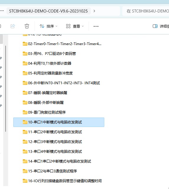

用官方例程试试
