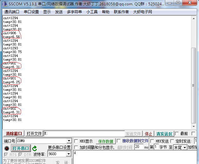

 楼主| 发表于 2024-6-30 17:39:11 | 显示全部楼层
Tui*** 发表于 2024-6-30 17:22
用的是USB_CDC串口功能,自适应波特率。
工程只是单独读取NST1001程序,没有其它程序,没有其它中断。
提 ...
那唯一的区别就是我直接发送的是二进制数据,你用的是printf函数,下面是我的完整代码,你参考一下,

发表于 2024-6-30 21:39:45 | 显示全部楼层
我 ...
非常感谢楼主无私分享完整代码,从代码和对应的原理图分析可知,你只用一个IO口(P34)且使能内部上拉电阻,按此接线并烧录你的代码,结果显示正常,比较稳定。分析我原来的接线是用了2个IO口:一个是P33串10K的电阻到NST1001端口,作为上拉供电,另一个直接接P34端口作为计数通讯用(手册上的原理图),直接用你的程序就出现了偶尔采集数据不正常的现象。现在改成你的方案,能稳定采集温度数据了。你的方案节约了IO口,利用内部上拉电阻给器件供电断电,是一个很好方案,再次谢谢你的分享,让我们又学到了NST1001的使用知识.
客气了,欢迎常来交流  详情 回复 发表于 2024-6-30 22:53
