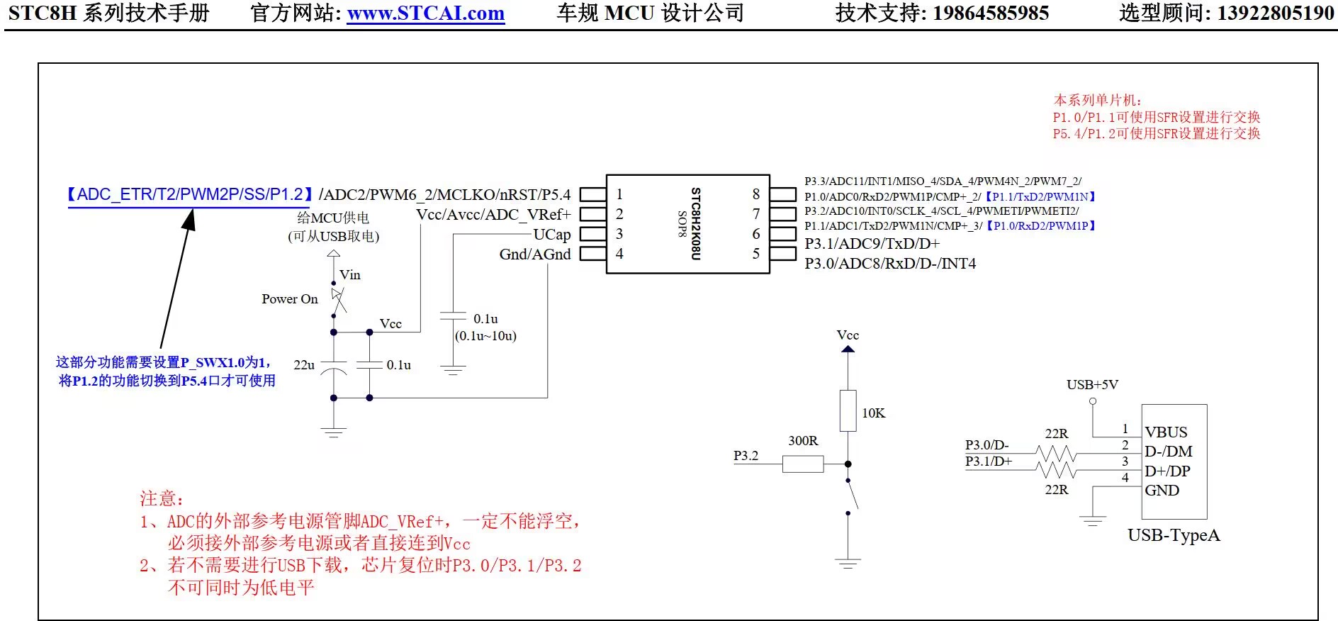

发表于 2024-6-29 17:47:37 | 显示全部楼层
传感器接哪里了?原理图没有啊。
网络标号“SENSOR”和“GND”之间  详情 回复 发表于 2024-6-29 19:01

 楼主| 发表于 2024-6-29 19:01:30 | 显示全部楼层
liuzon*** 发表于 2024-6-29 17:47
传感器接哪里了?原理图没有啊。
睁开眼睛做场梦~~~

发表于 2024-6-30 08:51:07 | 显示全部楼层
好,设计完美!
