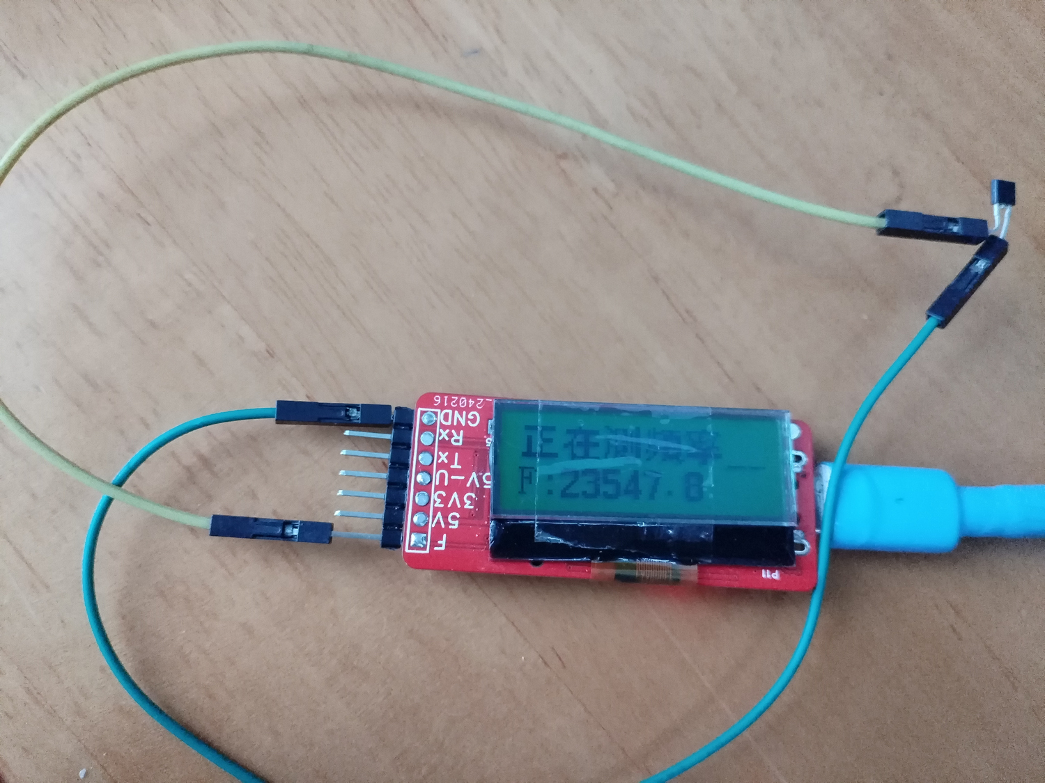

我用自制的简易频率计测NST1001的脉冲频率是23547,换算成温度23547*0.0625=1471.6875,这样不对的,究竟该如何换算?

发表于 2024-4-19 11:08:10 | 显示全部楼层
哦,刚才看了NST1001芯片手册,有点思路了。

 楼主| 发表于 2024-4-19 15:11:24 | 显示全部楼层
xxkj*** 发表于 2024-4-19 10:53
我用自制的简易频率计测NST1001的脉冲频率是23547,换算成温度23547*0.0625=1471.6875,这样不对的,究竟 ...
这个传感器是用脉冲数量表达温度的,而不是脉冲频率,需要捕获每个脉冲群的脉冲个数,然后再去计算。

发表于 2024-4-21 08:21:16 | 显示全部楼层
晓*** 发表于 2024-4-19 15:11
这个传感器是用脉冲数量表达温度的,而不是脉冲频率,需要捕获每个脉冲群的脉冲个数,然后再去计算。 ...
我的简易频率计的工作原理与你的脉冲计数原理是一致的。
