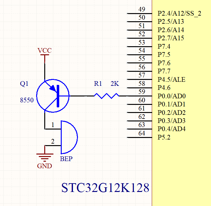

在“降龙棍”的P00接2K电阻至8550三极管的基极,发射极接+5V电源,集电极接无源蜂鸣器的正极,负极接地。利用少许元器件播放“鲁冰花”单弦音乐

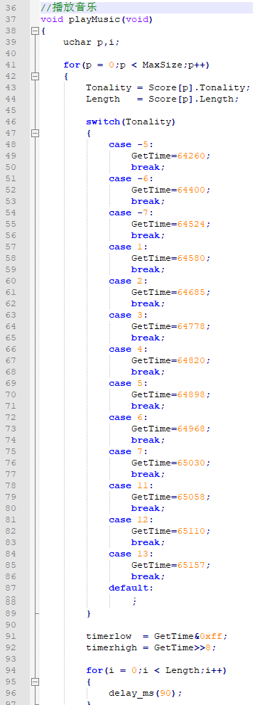

乐曲部分的数组代码:
播放代码:

发表于 2024-3-28 14:40:04 | 显示全部楼层
已经上传了
