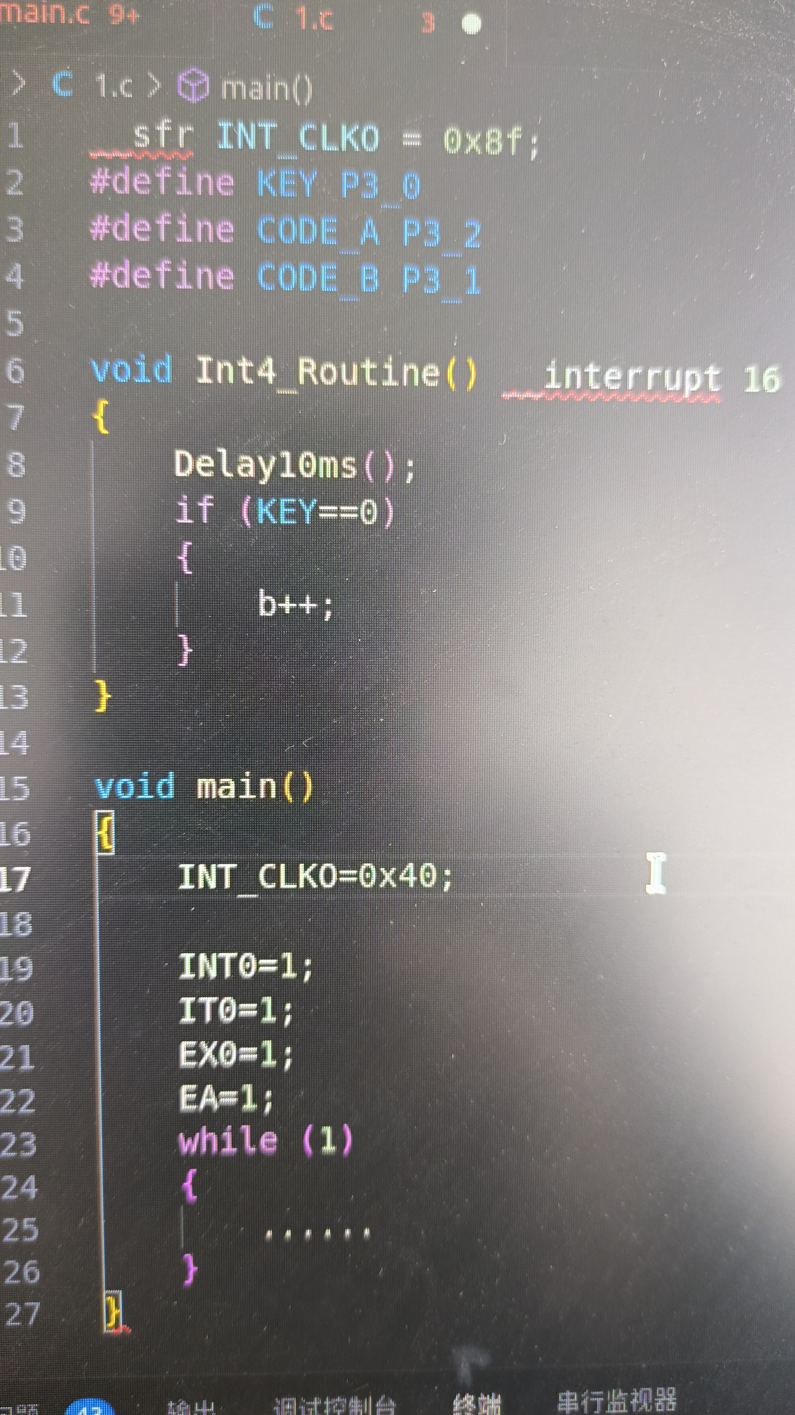

发表于 2024-3-28 10:18:45 来自手机 | 显示全部楼层
21cnsound 发表于 2024-3-27 22:21
代码发上来看看
大概是这样的

发表于 2024-3-28 11:30:55 | 显示全部楼层
中断服务函数中,增加如下代码,通过关闭INT4再打开INT4,手动清除INT4标志:
INT_CLKO   &=  0xBF;                 //关闭中断INT4,系统会自动清除INT4中断标志
INT_CLKO   |=   0x40;                 //再打开中断即可

发表于 2024-3-28 11:36:01 | 显示全部楼层
INT_CLKO   &=  0xBF;        ...
加了还是没有触发
